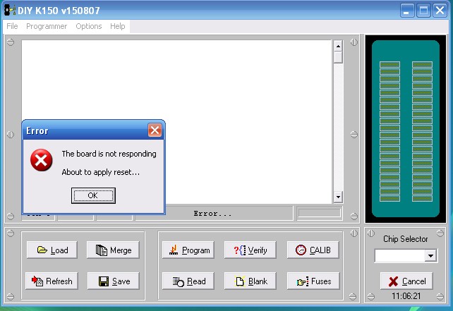

В диспечере устройств программатор определяется как com4 ставишь в программе порт под номером 4 программа выдает ошибку и просит перезапуститься
The board is not responding About to apply reset...
после перезапуска программа пишет
Reset failed. Please check...
Communications port, currently [ COM 4 ]
Board connections and power
Mode = [ K150 ], make sure this setting matches programmer board

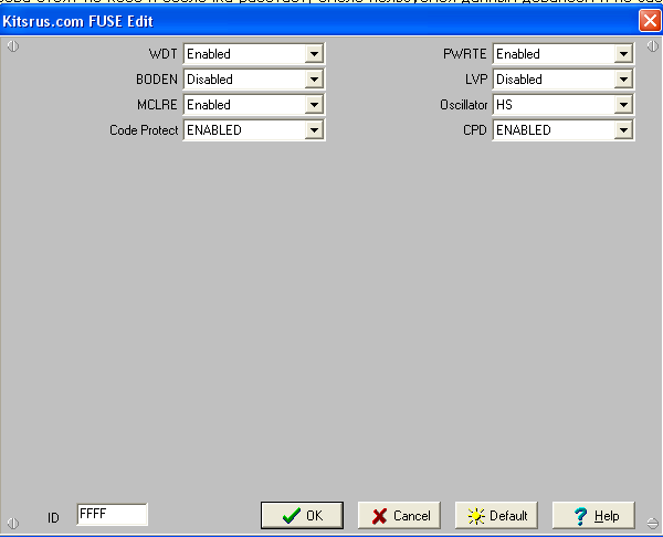

Для тех у кого не работает програматор К150:
1.Если греется преобразователь, перепаиваем на 180 градусов диод Шотки и измеряем напряжение на его выводах:
Левый +12в Правый +5в
2.Прозваниваем на КЗ Выводы ZIF 1-5, ежели таковое присутствует то выпаиваем гнездо внешнего шлейфа и перерезаем
лишнюю дорожку (иногда китайцы действительно чудят))):
3.В оболочке производим следующие манипуляции:
4.Если дрова стоят не косо и оболочка работает, смело пользуемся данным девайсом и не забываем сказать спасибо)))

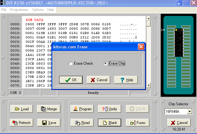

Прошу помощи. Тоже вынес весь мозг. Стоин windowsXP. Порт определяется, чип стирается, пытается программировать- загорается 2й светодиод, в конце выскакивает
нажимаю верификацию
2016-10-15_161051 верификация.png [23.79 KiB]
2016-10-15_161300.png [8.67 KiB]
2016-10-15_162052.png [21.31 KiB]
Перестраивал оболочку как в предыдущем сообщении, всё по прежнему.
На другом компьютере у друга шьёт без проблем.
