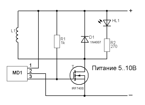

Здравствуйте, уважаемые форумчане.
Хочу узнать, чем можно заменить геркон (S1) в данной схеме (не подходит, потому что залипает).
Принцип работы такой:
При подаче напряжения работает двигатель от 5 вольт. Если остановить движок рукой, возрастает
ток до 260 mA в катушке индуктивности, нарастает магнитное поле, которое замыкает геркон;
геркон в свою очередь задействует реле, которое переключает двигатель на 30 вольт. При
отпускании двигателя движок переключается на 5 вольт.
Данная схема разработана мной и успешно работала бы, если бы не залипание геркона, которое
наступает через определенное время, - помогает только стук по геркону пальцем.
Вопрос к знатокам, чем можно заменить геркон. Желательно без логических схем, но не откажусь в
помощи и от сложных путей решения данной проблемы.

Датчиком дедушки Холла, например, от "девятки", но к нему нужна не большая схема согласования. Либо оптический ... :)

Вот подходящая схема, только вместо катушки L1 ставите ваше реле.
http://vk.com/video38247024_166203404
http://vk.com/doc38247024_223399501
http://www.mopedist.ru/forum/thread1727-17.html
Levitron на базе датчика холла схема.gif [13.15 KiB]
