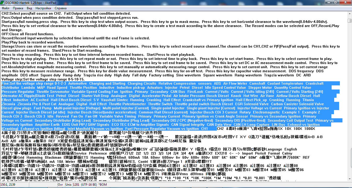

Добрый день
Получил свой Hantek (8060) пока нравиться. Исследую, разбираюсь, читаю форумы основное интуитивно понятно, но некоторые вещи не мешало бы русифицировать или встроить русскую справку.
Поэтому исследуя прошивку DSO8060-Hantek-1.29.hps(открывается банально Akelpad ,кодировка utf-16be) нашел языков ( :))) ). Из них даже один Китайско-Русский (реально напоминает китайские телефоны). Внизу нашел описания кнопок относящееся к автодиагностике (интересно, почему затею похерили).
Я так понимаю, языки активируются через boot loader ,также как и наличие LAN(RS-232), ну и заодно авто меню.
Вопрос в зрительный зал, как и чем?
Артём, ПРИСТ, loren_rufus – у вас там вроде по китайцу в шкафе спрятано 8) .
Спросите у них из-за чего автодиагностическое меню пофиксили, хочу полазить посмотреть,
