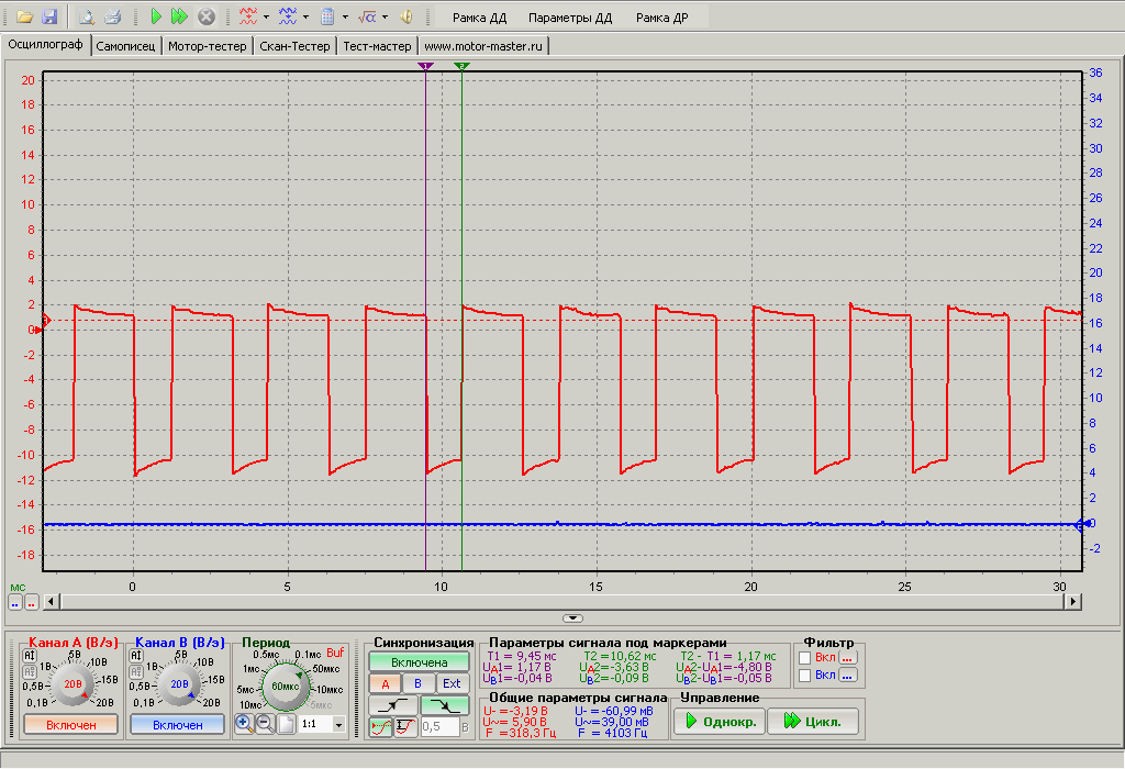

Вот моя схема. Работаю уже 2 года. 4 отдельных ключа на КТ805БМ. Без радиаторов. Длительность промывки 5-10мин. Промыто тысячи две форсунок. Ни одну не отбраковал. Все восстанавливаются,даже заклиненные. Мою обычным бензином под давлением 2.5атм. Это важно для промывки. Потому что бензин под давлением демпфером служит для иглы. И поэтому игла не разбивает седло посадочное.Частота промывки 300-400гц (не критично) а вот скважность подстраиваем по максимальному ЗУДУ форсунок. Вот в этом режиме и моем. На второй частоте 8-10гц проверяем производительность. В качестве мерных мензурок - шприцы медицинские 5мл.
