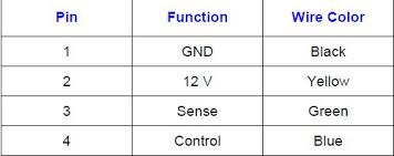

Прикупил себе некое количество веников
PFC1212DE viewtopic.php?f=51&t=106100
4 ампера
много тысяч оборотов
не для нежных ушей мурлычит он музыку свою
Просто штука улётная во всех возможных смыслах.
Не берусь за точно но возможно 560 кубов в минуту качает
Один веник сразу проветилирует весь комп.
Дома на 220 есть веник раза в два по больше но с характеристиками раза в два по меньше этого.
Вопрос в следующем
Есть у него 4 контакта
чёрный и красный мы откидываем
Остаётся синий и жёлтый
Что за что какой провод отвечает и как с этим всем делом можно управиться?

желтый - тахометр
синий - PWM
СпойлерИзображениеИзображение

Счас попробуем.
Подключим оцил к жёлтому проводочку а то APPA-109 ничего там не видит.
сигнал с жёлтого какой то сильно слабый.
а с этого PWM, наверное переменный резистор на землю можно подключить.
Интересно а как стандартная мамаша Socket M3 отреагирует на подключение килооборотного веника?
БП комповый кажет что потребляемая мощность возрасла с 80 до 120вт :)))
А вот как там вениковские ключи сдюжат ли такую нагрузку?

питание напрямую с блока подать, синий и желтый на место в разъём и всё будет работать нормально,
И мат плата выдержит, и кулер тоже (схема на это то и рассчитана)
