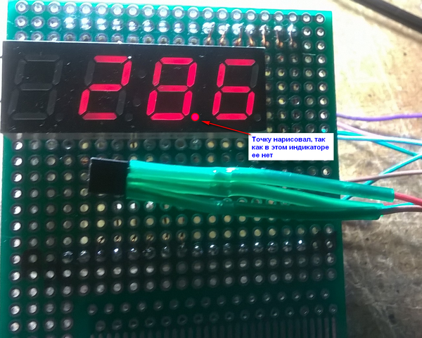

 Заголовок сообщения: Re: ARM или не-ARM?
СообщениеДобавлено: Вс июл 13, 2014 23:20:36
Карма: 32
Рейтинг сообщений: 482
Зарегистрирован: Сб сен 10, 2011 17:46:25
Сообщений: 3832
Продолжение.
Конструкция вечера выходного дня.
Решил, для так сказать, преемственности поколений микроконтроллеров проверить будет ли работать код для температурного датчика DS18B20, прекрасно работающий на устаревших микроконтроллерах PIC, AVR и на STM32. Конечно можно решить задачу аппаратным путем с помощью USART и DMA, но подобная работа была уже проведена товарищами с другого форума - повторять не очень интересно. Да и хотелось решить задачу простым ногодрыгом (любимое занятие 8-ми битных микроконтроллеров), например это может пригодится для малоногих микроконтроллеров у которых USART возможно занят.
Предыстория кода для DS18B20. Когда деревья еще были маленькими и интернет еще не изобиловал кучами примеров работы с этим датчиком, взял код от самого производителя датчика для 51 микроконтроллера и приспособил к PIC16F628 с динамической индикацией.Все прекрасно работало, но потом увидел в интернете (спасибо автору, что выложил) код, который чем то мне понравился и в дальнейшем стал применять его - прекрасно тоже работал на множестве PIC и AVR. И вот пришла пора проверить - будет ли работать на армовых микроконтроллерах, а если не будет - сразу в топку их, зачем они нужны без банального ногодрыга ;). Так как в предыдущей поделке микроконтроллерное ядро ничего не делало - немного озадачим его посылками и приемом данных с датчика, плюс небольшая арифметика. Микросекундные задержки сделаны на таймере том же TIM3, DMA теперь управляет 15 таймер - освободил каналы 2 и 3 на будущее для USART. Вывод часов на индикацию закомментирован, но можно добавить кнопку или тумблер для переключения часы/термометр.
Код:
#include "stm32f0xx.h"
#define SegA   (uint8_t)1<<0
#define SegB   (uint8_t)1<<1
#define SegC   (uint8_t)1<<2
#define SegD   (uint8_t)1<<3
#define SegE   (uint8_t)1<<4
#define SegF   (uint8_t)1<<5
#define SegG   (uint8_t)1<<6
#define SegH   (uint8_t)1<<7
#define digit_0   (uint8_t)(SegA | SegB | SegC | SegD | SegE | SegF)
#define digit_1   (uint8_t)(SegB | SegC)
#define digit_2   (uint8_t)(SegA | SegB | SegG | SegE | SegD)
#define digit_3   (uint8_t)(SegA | SegB | SegG | SegC | SegD)
#define digit_4   (uint8_t)(SegF | SegG | SegB | SegC)
#define digit_5   (uint8_t)(SegA | SegF | SegG | SegC | SegD)
#define digit_6   (uint8_t)(SegA | SegF | SegE | SegD | SegC | SegG)
#define digit_7   (uint8_t)(SegA | SegB | SegC)
#define digit_8   (uint8_t)(SegA | SegB | SegC | SegD | SegE | SegF | SegG)
#define digit_9   (uint8_t)(SegA | SegB | SegC | SegD | SegF | SegG)
const uint8_t seg7[10] =
    digit_0,
    digit_1,
    digit_2,
    digit_3,
    digit_4,
    digit_5,
    digit_6,
    digit_7,
    digit_8,
    digit_9
#define SEG_GPIO_ODR GPIOB->ODR

Все сразу заработало:
Практически поручились часы с термометром для автомобиля или дома - прям как китайцы делают.
Ну в общем дрыгает нормально как и все остальные. Возможности далеко не все исчерпаны. Ядро опять практически ничего не делает. Так как у нас есть ЦАП в этом микроконтроллере и флэша валом - например можно сделать будильник с человеческим голосом, музыкой или произносить время синтезированным голосом. Для фантазий есть простор...
з.ы. Program Size: Code=1344 RO-data=236 RW-data=68 ZI-data=1028
предел тини13 прошли, до предела тини2313 еще далеко

Олег... а зачём дёргать вход-выход??? Проще сразу перевести пин в Open Drain да и все дела...
"Я не даю готовых решений, я заставляю думать!"(С)
СообщениеДобавлено: Пн июл 14, 2014 06:07:50
Карма: 32
Сообщений: 3832
Спасибо за подсказку - старые привычки сказываются.

У вас в алгоритме ошибочка, которая будет приводить к неправильному считыванию данных.
После OneWire_WriteByte(CONVERT_TEMP) нужно либо подождать фиксированное время на преобразование, либо в цикле проводить опрос и ждать когда датчик будет готов что-либо ответить.
Ну и scratchpad очень желательно прочитать целиком чтобы потом посчитать CRC.
upd:
Похоже задержка всеже есть:
while(LastSu == Su)
СообщениеДобавлено: Пн июл 14, 2014 11:04:23
Карма: 32
Сообщений: 3832
да секундная задержка есть. Можно начитаться умных мыслей в интернете, что чтение по готовности (оно готово через ~750мс) приводит к саморазогреву датчика - т.к. регулярно дергаем датчик. Некоторые рекомендации читал, что чем реже опрашиваем датчик, тем лучше и вообще надо 2 раза в минуту, но, например для терморегулятора, это не приемлемо. CRC конечно нужно (а у нас уже есть аппаратный CRC calculation unit), но тут была другая цель - просто проверить работает ли метод, кому будет необходимо - добавит.
