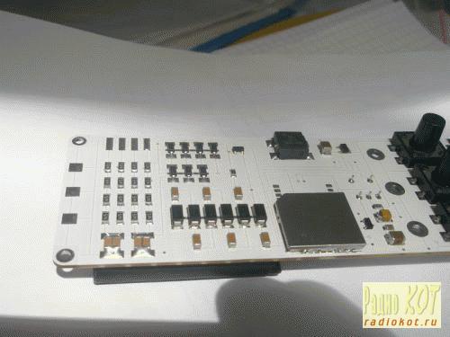

Дозиметр Ликвидатора
Отвечаю на вопросы и помогаю в сборке устройства.
http://radiokot.ru/circuit/digital/measure/118/

Ну чтож, давай обсудим!
1.ты писал что оно не нацелено на низкое потребление, так нафига тут серия L1 ?
2.Схема разбитая на 1001 кусок РЕАЛЬНО плохо читается
3.зачем тебе целых ЧЕТЫРЕ LDO? :shock: Да еще и с кучей диодов :facepalm:
4.Количество резисторов по базам транзисторов снятия можно существенно снизить, ровно как и токоограничительных резисторов по + датчиков.
5.Четыре дачтика с катодным снятием... мдя! это неплохая антена, которая может ловить много чего, кроме фона.
6.Ускорение счета к твоему сведению, это не бесполезная штука, а вполне предсказуемый и нужный алгоритм, который при правильном написании работает очень чотко и введя его можно сократить количество датчиков с 4х до одного.
7.Немного сбился со счета... умножитель на ПЯТЬ?! нахрена?! не проще ли выжать сразу импульс нужной амплитуды с флайбека? Это получается у тебя на выходе транса 80 вольт, это ты от мыльницы чтоль его взял? только там такое недо-напряжение.
8. 6 кнопок хорошо, но с 2-3мя и небольшим меню смотрелось бы наамного лучше.
9. плата большая, очень дорого изготавливать. Я все понимаю, но можно бы и покомпактнее, это реальные бабки! В ручную будет неудобно изготавливать хренова куча переходных отверстий, да еще и с весьма скромным ободком. Советую хотя-бы переразвести ее уменьшив количество переходных хотябы раза в 4.
10. Собственно, а где готовое устройство в сборе с 4-мя датчиками по данной схеме?! Хотим фото!
В остальном вопросов нет, обычный классический Микрон-2 без менюшки :)
Низкое потребление - это понятие относительное .... на этих чипах меньше потребляет !
Таки согласен.
3.зачем тебе целых ЧЕТЫРЕ LDO? Да еще и с кучей диодов
Вобще их пять. Планировалось небольшое расширение дозиметра и доработка, но потом .... вобщем получили то что есть.
Резисторы по 2 копейки стоят. Снизить количество можно, но так красивее.
Используются только 2 канала.
Нигде ничего не смог найти. Если есть алгоритмы, выкладывай, будем изучать.
От советской фотовспышки. Там и трёх каскадов умножителя хватило бы.
Но ориентировалось на использование любого трансформатора, в том числе и от импульсной зарядки без перемотки трансформатора.

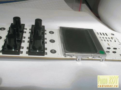

А вот тут не соглашусь.
На шести кнопках удалось реализовать крайне простое управление.
Расчитывался на использование со счётчиками СТС-6 и СИ-22Г.
Маленький - это уже будет другая разработка.
Как я писал используются только 2 канала. С 2 счётчиками чуть позже покажу.
Да и воток сделаю побольше.

Низкое портебление это очень не относительное понятие. Оно в современном мире укладывается в 10 мкА (с запасом) как-то терра, микрон, нанит.
Невехал, как это 2 канала, а нарисовано 4 :dont_know: :dont_know: :facepalm:
Та чо там изучать, тупая формула:
Если фон за пол массива более 500, ускаряем в 2 раза
Если фон за четверть массива более 1500 ускоряем в 4 раза
..... и т.п. еще 1-2 таких условия. ну циферки в условиях каждый подбирает на свой вкус.
Работает железно! и архи надежно. всеравно когда фон большой и счет идет на тысячи, еденицы абсолютно не важны. Проверено на куче дозиметров, кучей радиолюителей.
Про ОС ничего не скажу, такую уже применял в гамме 4.2к только менее жрущую, твоя реинкорнация очень прожорлива, хотя и попроще.
6 кнопок, это не гибко. ты когда последний раз дозиметр современный без меню видел то а?
Вобщем сыроват.... однозначно сыроват, раз уж куча лишних LDO и всего тоже, советую слегка переосмыслить и откатать устройство, а потом писать в соседние темы "А надо делать ТАК!"

Насчёт алгоритма ты меня не понял !
Я имел ввиду интерполяцию данных при малых значениях радиации.

Значит не понял, но нафига 4 датчика тогда?! блин черыте! абалдеть, так только делали в старых совковых дозиках которые не умели ускорять счет.
интерпалировать я и сам не люблю, надо показывать то что есть, так как есть, ты прав, при ЕРФ бессмысленная затея.

Четыре:
- Хотел поначалу один обернуть в аллюминиевую фольгу
- Второй в медную фольгу
- Третий в свинцовую фольгу
- А четвёртый оставить так как есть
Но что-то получилось не так, как я ожидал - слишком мало импульсов для таких вычислений.
В итоге понял что это не то и оставил только 2 канала - в этом случае он показывает значение общего излучения и процент гамма. Да и это мне не понравилось, поэтому на видео везде по 1 счётчику, но впринципи кто хочет может поставить два (в прошивке есть возможность).

Блин какие-то недоделки то тут то там....
Не я старание упихивания дозика на STM32 ценю, молодца! не по наслышке знаю как это сложно! И муторно....
Но советую, искрене советую довести разработку до готовности на 101% а то тут прям ну бета-версия чтоли.... на альфа-версию уже не очень похожа, но некоторые признаки прослеживаются. Просто пока для всеобщего массового повторения ну... блин, ну согласись сыроват! А тут уже статья публикуется....
Вобщем белая гламурная маска, это зачет да, но она маскирует от глаза обывателя некоторые не очень позитивные моменты схемотехники, поэтому статью уж не обессуть оценил "Так себе"

конструкция реально понравилась! причем и снаружи, и внутри.
единственный вопрос все про тот же транс в вв источнике: да, то, что он взят готовый - это однозначно плюс, но что делать тем, кто захочет повторить конструкцию? может есть какието заводские аналоги посовременнее? :)
зы: насчет микро потребления. а смысл в данной схеме его сильно уменьшать, если уже начнет играть ток саморазряда литий ионной батареи? :)

Чтобы ток саморазряда начал играть роль, надо ток устройства понизить в 100-200 раз. :) Ну или на худой конец в 50 раз..

А флэшка выдержит облучение ? Биты не по-портятся ?
И какая чувствительность ? Чувствует тритиевый брелок относительно фона ?
Позволю себе не согласиться.
Более того буду категорически возражать против данного утверждения.
Обосновываю:
1. Прибор полностью завершён.
2. Работает отлично, не глючит.
3. Прошивка полностью отлажена.
4. Использование любых деталей могу обосновать.
5. При использовании такой схемы удалось достичь ровных импульсов.
7. Подсветка светиться равномерно независимо ни от чего.
8. Не подвисает при высоком уровне радиации, не начинает зависать и
запинаться.
9. Фонарик светиться равномерно не зависимо от заряда батареи.
10. Схема, плата, прошивка в наличии.
11. Всё сделано аккуратно и без соплей.
12. Прибор готов хоть к серийному производству !
Да такими параметрами не каждый заводской дозиметр может похвастаться !
Сказать что прибор плох, потому что в нём есть что-то не нужное - это даже не аргумет !
Приведу пример:
Руководствуясь твоей же логикой можно утверждать что микросхема плохая, если в ней позолочены выводы.
Вот если бы ты сказал что что-то неправильно работает - это другое дело.
Но сказать мало - нужно ещё и доказать !
Никто не знает ход моих мыслей при проектировании прибора. Раз я поставил, значит я чем-то руководствовался.
Повторюсь: в данном приборе нет ничего лишнего, прибор отлажен и отлично
работает, поэтому считаю его полностью завершённым.
Ещё одним преимуществом данной схемы является мультитрансформаторность.
Данная схема будет работать с любым трансформатором. Ну практически.
Можно использовать трансформатор от любой импульсной зарядки !
Причём без перемотки !
На радиорынке таких зарядок ведро за 100 руб. можно приобрести.
Да я уверен у каждого по несколько штук дома валяется.
Вот фото если будут атеисты:
Критикуешь - предлагай. Предлагаешь - делай. Делаешь - отвечай.

Дай пожалуйста: герберы слоев, NC Drill, расстановку компанентов, герберы трафарета, BOM, 3д модель корпуса, сборочный чертеж, програму пост-сборочного тестирования.
Я у же не говорю о: моточных данных, компанентах и характеристиках трансформатора, а также много о чем еще....
А с чего ты думаешь что у меня этого нет ?
Вы меня не дооцениваете !
Я не всё выложил ! 80% того что ты написал радиокотам не нужно а конкуренты "пусть идут лесом".
Ну фото корпуса пожалуй выложить можно:
А вот расстановку компоненто выложить забыл....
