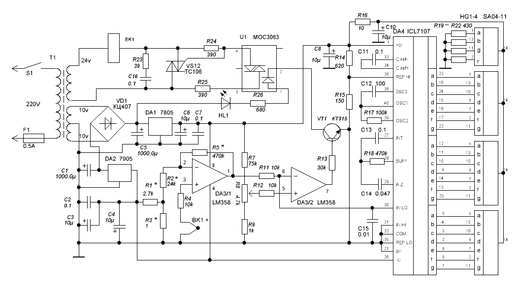

Индикация взята из этой схемы:
Комментарий к файлу: Схема
4f3d2143b256.gif [28.38 KiB]

Спасибо, концепция ясна. На 3 ноге при 170 градусах - 4 вольта. http://radiokot.ru/circuit/analog/home/12/ Если туда поставить http://jewelfox.ru/lot.php?id=116 и откалибровать его делителем на резисторе, внесет ли он погрешность в работу первоначальной схемы? Или там надо как-то согласовывать на транзисторах? Т.е чтобы не городить вольтметр с нуля? Большая просьба, набросайте схемку, у меня знаний маловато... :(

Чтобы использовать вольтметр для измерения температуры необходимо, чтобы напряжение на выходе первого ОУ изменялось пропорционально температуре. Это регулируется изменением коэффициента усиления ОУ. Принцип настройки температуры описан здесь:

Чтобы сильно не менять коэф. ус. микросхемы, перед индикатором можно установить обычный подстроечный резистор и им подогнать напряжение ... :)
