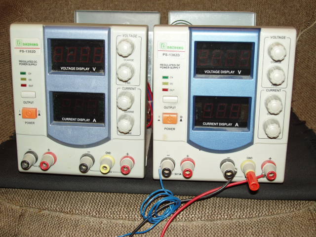

"Вскрыл" 2 блока питания DANGEZ PS-1302D :shock:
Тот, что справа- приобретался в том же магазине года на 2 раньше...
P9050001.JPG [76.23 KiB]
С "морды" вроде как одинаковые...
P9050002.JPG [75.66 KiB]
Зато ВНУТРИ... :shock:
P9050003.JPG [77.51 KiB]
Даже трансформаторы по габаритам различаются... :dont_know:
А я всё думал- мне показалось, или нет, что более новый- ЛЕГЧЕ... :)))

А что удивляться? :))
Что есть под рукой из того и собирают.
Товар же продается нормально, а теперь можно и экономить.
Тем более техдокументации на них нет и можно изменять начинку как хочется.
Ппробуй нагрузить оба блока питания на максимальный ток и замерь выходное напряжение.
