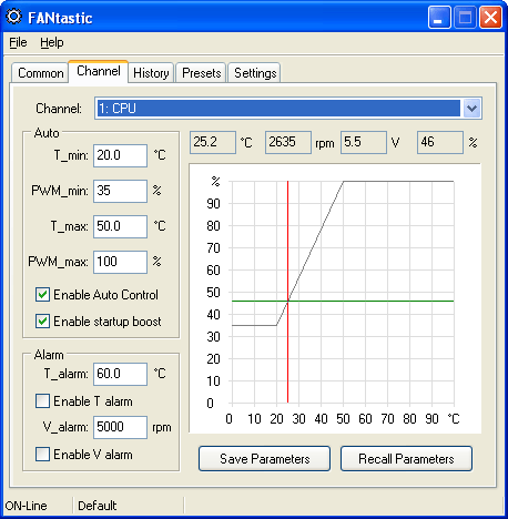

Тоже возился с вентилятором в БП. У меня он управляется ШИМ-ом примерно 100 кГц. Хотел сделать PI-регулятор, но из-за очень большой инерционности ничего хорошего не получилось - вентилятор разгоняется до максимума, охлаждает радиатор, затем полностью останавливается. И это происходит циклически. Но хотелось бы, чтобы при небольшой мощности рассеяния вентилятор никогда не набирал полные обороты. Пока остановился на простом P-регуляторе, меняя в меню значение температуры T_fan пользователь может выбрать устраивающий его компромисс между перегревом радиатора и шумом вентилятора. Подобное делал в реобас, но там задавились 4 параметра, по которым строилась кривая регулирования. Для БП это, наверное, слишком.
По ссылке Вы говорили о поддержке тахометра. Делал такое в паяльной станции, там с помощью PID поддерживал скорость вентилятора по тахометру. Результаты удивительные - можно заставить лопасти вращаться медленно-медленно. Но это вряд ли нужно, даже без замкнутой петли ОС вентилятор способен вращаться на малых оборотах, когда шума практически нет. Для начального старта, конечно, нужен чуть больший перегрев, но при желании можно сделать фиксированный по времени стартовый импульс, как только температура достигнет порога.
- Вложения
- (19.69 КБ) 923 скачивания
