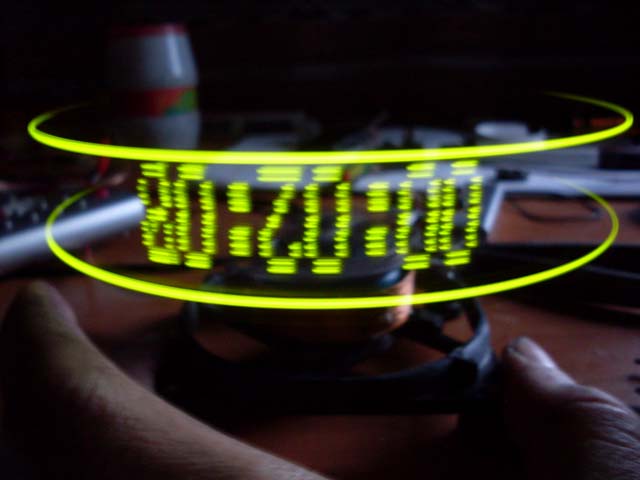

Куку, ктоинть ещё пробовал новую прошивку от SPIDER ???
К ней схема таже?
Я зашил но результата ноль, вобще ничего не горит (Разумееться кроме двух светиков, что просто включены в цэпь питания)
Кстати моя идея перевернуть полоску светиков ничем не увенчалась :( :( :(
Я СОГЛАСЕН НА ВСЕ ТРУДНОСТИ ПРИ СБОРКЕ, ПОМЕНЯЮ НАПРАВЛЕНИЕ ВРАЩЕНИЯ ЕСЛИ НАДО ТОЛЬКО ЧТОБ РАБОТАЛО!!!!! :cry:
СообщениеДобавлено: Ср мар 25, 2009 20:38:45
Рейтинг сообщений: 26
Зарегистрирован: Пн дек 29, 2008 01:40:28
Сообщений: 602
Откуда: (Украина, г. Стаханов, Луганская обл.) теперь Кемерово :)
Да, кстати часы НЕ отстают и НЕ спешат :))) :))) :))) :)))

Да вот ещё, фото теперяшних часов....
Кстати SPIDER из восьми светиков используються только семь (верхушку цыфры можно продлить)!
И желательно расстояние между разделительными двоеточиями увеличить ещё на столько-же...Будет бомба! :wink:
Да там уже предлагали планы на будущее анемировать часы, сделать отображение времени подвижным.....От таких мечтаний шерсть подымаеться, ой щя описаюсь.... :)))

Комментарий к файлу: Я перевернул фотик, чтобы увидеть как оно выглядит...

СообщениеДобавлено: Ср мар 25, 2009 21:46:31
Зарегистрирован: Ср апр 30, 2008 20:30:46
Сообщений: 29
Откуда: Волгодонск
действительно бомба..... что же с последними прошивками???
