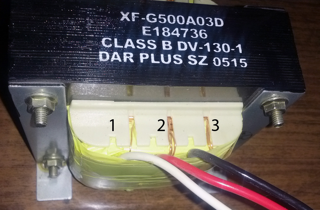

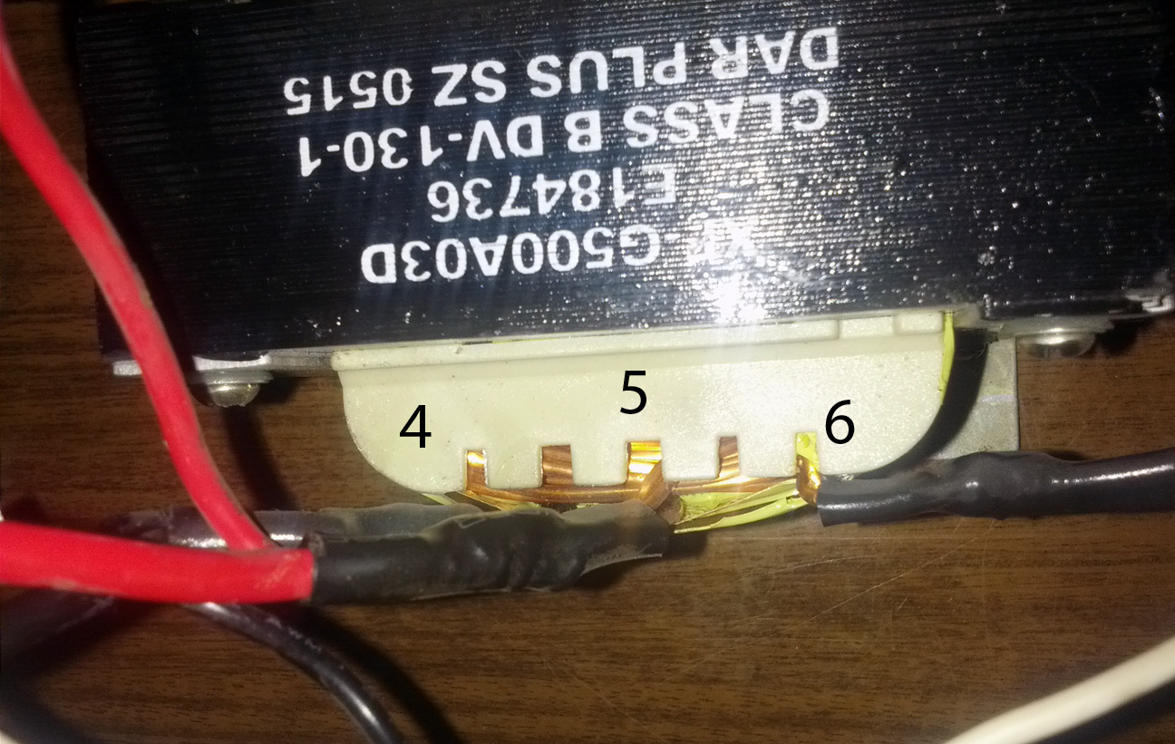

Ytm писал(а):
А можно использовать трансформатор из ИБП (UPS) для питания мощных +12В нагрузок?
Достался мне такой:
XF-G500A03D
E184736
CLASS B DV-130-1
DAR PLUS SZ 0515
фото:
Сопротивление между толстыми по нулям (4,5,6), идут по две жилы от 4 и от 6 к 5.
между 1-2 9.3Ом (одна жила); между 3-2 0.6Ом (две жилы); 1-3 10Ом
тонкие провода же первичная? он получается двуполярный?
Стремно пока подключить все это к розетке методом тыка.
P.S. 4 и 6 были прикручены к радиаторам транзисторов. А дальше не понятно - сами радиаторы никуда больше не подключены, и между собой тоже не звонятся. 5 был подключен к +АКБ
Найден был ИБП лежавший более года без дела - на аккумах 25В, плата сгоревшая...
Помогите с трансом:
Поставил qаком как положено...
3 ноги - двуполярное питание со средней точкой... (мой мультиметр показал по 14В*)
2 ноги - питание контроллера (мой мультиметр показал по 14.4В*)
а по входу 3 ноги: жётый, синий, чёрный.
все на 1 разьёме, чёрный я так понимаю земля?????
Лампочка на 40Вт слегка накалялась, какова его приблизительная мощность????? внутри 2 АКБ по 12В модель mustek 1400
Реально ли из это говна слепить конфетку вроде как тут http://radiokot.ru/lab/analog/42/ только наоборот схемы чтобы было регулируемое до 24В + переключение на двухполярное регулируемое
и один постоянный источник на 12В
З.Ы. нужен для стационарного использования как тестовый + питание ноута, с родным БП ноута беда, для использования польностью пригоден и наверное 50% пользователей даже не заметили что с ним что-то не так, но только не я вобщем кому интересно помогите http://notebookclub.org/forum/thread-2042.html

 Заголовок сообщения: Re: Опознание сетевых трансформаторов.
СообщениеДобавлено: Пн апр 14, 2014 22:21:39
Рейтинг сообщений: 21
Зарегистрирован: Чт окт 06, 2011 16:27:37
Сообщений: 289
Помогите с трансом:
Мощность ватт 300 точнее можно тут посчитать http://radiokot.ru/forum/viewtopic.php?f=11&t=33756 прога Trans50Hz
Но во первых его первичку желательно доматывать. А то он расчитан на краткровременную работу
Пошли дальше схема стабилизатора простой не будет ибо у нас на входе дофига напряжения и если ток большой то схема будет импульсная. Вот для примера посмотри http://www.interlavka.narod.ru/stats03/impustab.htm и еще http://radiokot.ru/circuit/power/supply/40/
Как вариант LM317 но у нее ток и мощность ограничен
Еще вариант чисто питание ноута такая схема
Понижающий стаб меняешь только номинал R2 для 19В, питающее напряжение до 40В
Описание схемы тут http://kazus.ru/shemes/showpage/0/1350/1.html
СообщениеДобавлено: Вт апр 15, 2014 01:27:27
Зарегистрирован: Пн ноя 10, 2008 15:03:49
Сообщений: 10
Откуда: Донецк
С посчитать возникла куча вопросов, но это не важно, у ноута 19В 4,74А 90W. Слишком большие токи мне не нужны, думаю для моих целей будет достаточно 5А (можно с небольшим запасом) для двуполярной обмотки и 1-2А для "второй" обмотки. По идее мощности транса хватит заглаза.
А вот про первичку если можно поподробнее (сколько витков? и 3-ий всё-таки земля? как подключена земля? и куда её девать? доматывать мне уже приходилось...правда не на таких кирпичах). И нужно ли это при таком запасе мощности? (здесь ничего о домотке обмоток http://radiokot.ru/lab/analog/42/)
Да и схемы хотелось бы по-проще, я же не Тесла - я только учусь...
СообщениеДобавлено: Вт апр 15, 2014 13:52:17
Сообщений: 289
NIGGAdyai писал(а):
У ноута 19В 4,74А 90W.Будет достаточно 5А (можно с небольшим запасом) для двуполярной обмотки и 1-2А для "второй" обмотки. По идее мощности транса хватит заглаза.
Ээ ну на дискретных элементах будет очень большая схема примерно так http://radiokot.ru/circuit/power/supply/12/
Для ноута все равно отдельный стабилизатор будет.
Ну дык считаем для ноута ~14В будет 19,74В постоянки. Так-с нам это не подходит ибо падение даже для импульсного стаба минимум 0.6В.
Теперь покажу для обычного стабилизатора 2 обмотки дадут 39.48В. А надо нам 19В при 5А падение будет 20В. А мощность рассеивания на транзисторе 100Вт эт радиатор будет где-то 1500 см^2.
Так что та схема что я показал не просто так.
Двуполярный стабилизатор на LM317T, LM337T падение 2,5В ток до 1,5А.
звиняюсь качество не очень
Верхний предел 14,7В нижний 6,5В (ограничен микросхемой 20Вт,1.5А). Но практически можно умощнить по этой схеме
и будет 1.25В-14,7В, а ток зависит от транзистора.
Даташит на микросхему LM317T, LM337T http://www.fairchildsemi.com/ds/LM/LM317.pdf
http://www.ti.com.cn/cn/lit/ds/symlink/lm137.pdf
У него может трансформатор был качественный. А у тебя неизвестно какой , а пожаробезопасность прежде всего.
Включи трансформатор в сеть без нагрузки и посмотри как он греется если ощутимо горячий то придется доматывать. 10 витков мотаем, меряем напряжение делим на 10 получаем кол-во витков на 1 В. Вольт 20 надо будет доматывать, отвод сделать на 10В. Потом включать и нагрев контролировать.
Если что-то дымит то отключай автомат!
