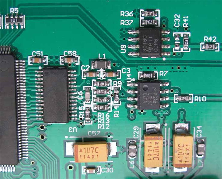

Возвращаемся к генератору HANTEK DDS-3X25. Не дает покоя желание доработать его. Напомню суть: при заявленном синусе 75МГц уже на 18 МГц имеем спад -3dB. Прощай гарантия – вскрываем. Вот то, что нас интересует:
3x25.jpg [197.07 KiB]
Видим, что буферный ОУ LMH6702MA не так плох. Микросхема ЦАП тщательно затерта. Но, скорее всего, китайцы не будут изобретать велосипед. Идем на сайт AD и в конфигураторе по корпусу и производительности подбираем – AD9742 или AD9744. Заявлено, что вертикальное разрешение DDS-3X25 12 разрядов. Но регулирование амплитуды, судя по схеме, идет в цифровом виде. Поэтому логичнее использовать 14-разрядный ЦАП. Итак - AD9744, что подтверждается наличием сигналов на pin13 и pin14 - у AD9742 они не задействованы. Далее обрисовываем схему выходных цепей.
Out.GIF [11.22 KiB]
Видим, что схема усилителя взята прямо из даташита. Имеем ФНЧ 1-го порядка с конденсатором С6. Дополнительно изучаем еще один вопрос. Ранее я недоумевал, зачем в генераторе применяется регулируемая частота дискретизации (как заявлено в спецификации). Тыкаем осциллограф в pin28 – CLOK АЦП. Ух… здравый смысл восторжествовал – даже при Fвых = 1 КГц частота дискретизации остается 200МГц. Можно уменьшать С6 и расширять полосу пропускания до 75МГц. Но нужно подумать о ФНЧ высокого порядка.
А теперь самый главный вопрос к опытным котярам – а как этот ФНЧ обычно реализуется на более дорогих и серьезных приборах?
Посмотри как сделано в NWT: http://www.cqham.ru/forum/showthread.php?t=7074

Ну да... Что еще, кроме LC цепочки. А какие индуктивности лучше использовать - самодельные "пружинки", или имеются готовые, например в чип-нн серии CLH (Chilisin) и LQG (Murata). В смысле, можно ли рассчитывать, что индуктивность двух самодельных катушек будет одинакова с большей точностью, чем +/- 5% у готовых. Измерить 20-30 нГн решительно нечем. Придется полагаться только на расчет. И у каких (самодельных "пружинок" или монолитных) ожидается большая взаимная индуктивность, которую при расчете фильтра вообще учесть невозможно?
