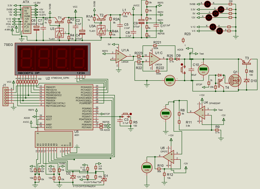

Если честно хочу сделать программку которая считает заряд конденсатора до определенного напряжения.
Заряжается конденсатор стабилизированным током.
тестирую но результаты не впечатляют. Если измеряю время заряда 1 микрофарад конденсатора получаю 72 такта. Измеряю 2 микрофарад получаю 84 такта. 3 микрофарад - 96 тактов. Получается 12 тактов на микрофарад.
Но если ставлю 0,01 микрофарада то получаю 57 тактов. И не могу понять логику - почему так происходит?

Встроенный компаратор — гумно. У вас опора внешняя или встроенная? Попробуйте подать внешнюю.

Я использую внешнюю опору. Но пока все тесты в протеусе. Так что даже если что то гумно то все ровно пока работает в идеальных условиях.

пока результаты в протеусе радуют - линейная зависимость (емкость время заряда) прекрасная.

Схему опубликуйте.. я чет не врублюсь :(

Ну такая схемка еще в разработке.

нда... лучше отдельно компаратор собрать, на "инструментальных" ОУ, и задействовать INT0,1.
Оно в порядке очередности раньше срабатывает...
Из собственной скудной практики наступал на грабли:
Для тини 2313 регистр ASCR, бит ACIC (2ой бит) но цепляется оно к счетчику T1. а не Т0.
