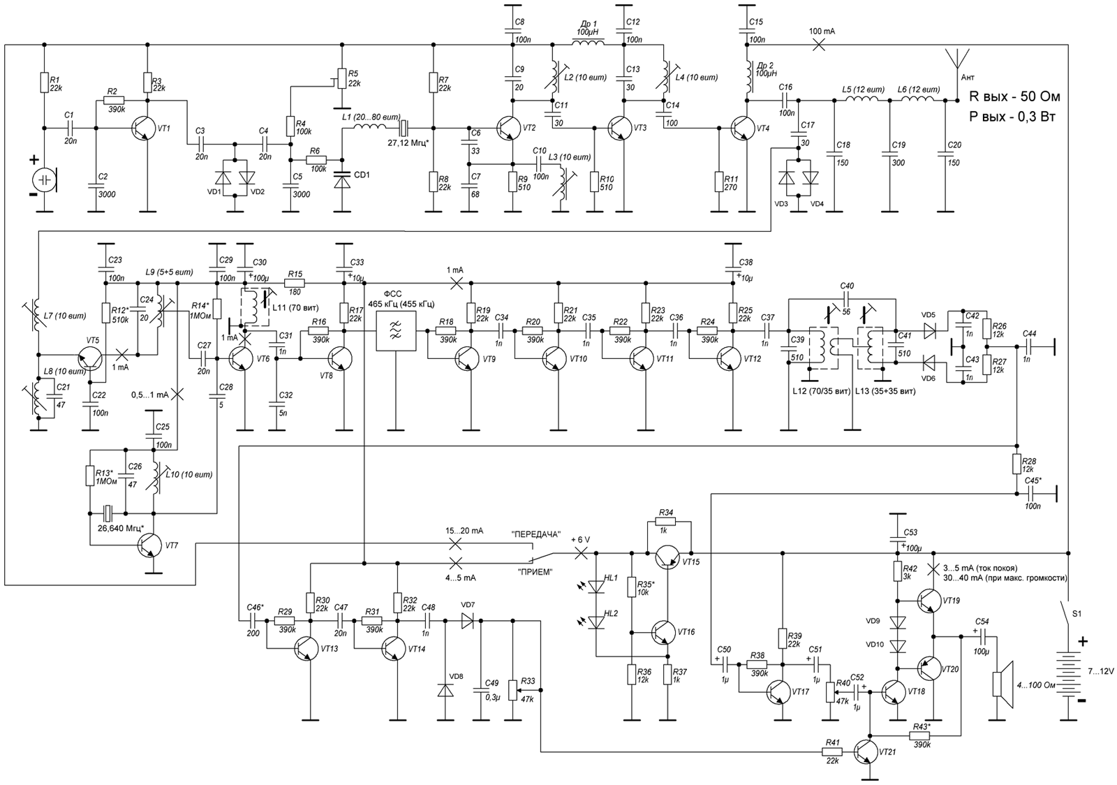

Радиоканал - наша любимая рация http://radiokot.ru/circuit/analog/receiv_transmit/30/
Осталось приделать релюшки и получиться простая 4-х командная схема радиоуправления. :tea:

Достал свою рацию:
http://www.radiokot.ru/forum/download/f ... ?id=128930
Собрал к ней простенький переходник для подключения МК:
Можно собрать компаратор... но это долго и сложно. Переходник подключается практически к любой рации или FM приёмнику и т.д. вместо динамика. При средней громкости (около 50%) на выходе получаем четкие импульсы. Диоды (красные) прямое падение напряжения 2 V. Они защищают вход МК от перенапряжения. (без них один порт МК я уже спалил :oops: ). Делитель 22к-33к задает начальное смещение на входе МК. Если напряжение на входе МК более 2,6 V (при 5 V питании) то МК воспринимает как "1". Если напряжение на входе МК менее 2,6 V то МК "думает" что это "0".

я же уже давал схему http://radiokot.ru/circuit/analog/receiv_transmit/30/ там на форуме всё расписано... я собирал плату размером 5х7 см ... в пачке сигарет на КТ315. нужна ещё компактней ? :roll:
