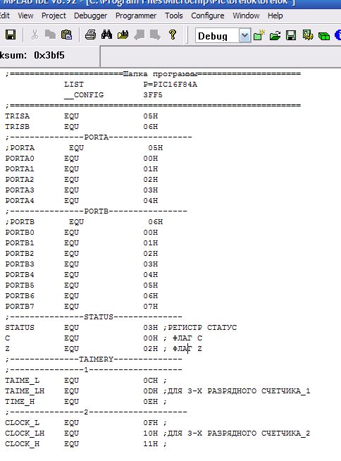

NikolayZ писал(а):
можно Вас попросить посмотреть шапку програмы
Никак невозможно, ввиду отсутствия таковой. Нету у Вас шапки.
Всё, что написано, есть в файле *.inc (в каталоге \MPASM Suite, не стесняйтесь посмотреть) и это можно было бы и не писАть. Только для этого, нужно подключить этот самый *.inc к проекту. Выше давал ссылку на примеры оформления, где про это сказано. И там как-раз можно шапку посмотреть.
Так же давал ссылку на мануал MPASM'а. Там же есть куча документации на русском (учтите, что не без огрехов).
Так что, как говорил дедушка Вова: "Читать, читать, и ещё раз читать".
Ещё совет.
Не оставляйте настройки "по умолчанию", всегда задавайте их явно.
Т.е. в самом начале программы, прописываете настройки для всех регистров SFR.
Лично у меня это выглядит так:
Код:
             clrf   ANSEL           ; Регистр конфигурации входов порта A (цифровой-аналоговый)
             bsf   ANSEL,ANS0      ; Analog input
;             bsf   ANSEL,ANS1      ; Analog input
;             bsf   ANSEL,ANS2      ; Analog input
;             bsf   ANSEL,ANS3      ; Analog input
;             bsf   ANSEL,ANS4      ; Analog input
Таким образом, настройка сводится к "закоментированию"/"раскоментированию" необходимых строк.

Доброго времени суток!!!! Сейчас в правильном направлении двигаюсь??? :oops:

Ура!!! Разобрался с протеусом, собрал в нем схему, подключил прошивку, и первые 2 алгоритма раьотают :))) потом мигают но хаотично, буду копать прошивку:)))

NikolayZ писал(а):
что за предупреждения выдает мплаб
Мля!
Вы уже, наконец посмотрите в/у файлы из МПЛАБа, или так и будете одни и те же вопросы задавать?
В чём причина, видно в листинге. Происходит потому, что МПАСМ умеет работать только с нулевым банком. Почему так сделано, не знаю.
Программу Вашу смотреть, сорри, сейчас некогда.
P.S.: И не думайте, что уровень Ваших знаний будет прямо пропорционален количеству постов на форуме. :wink:
Ссылок Вам достаточно дадено. Читайте, "переваривайте". Это - довольно длительный процесс, так что запаситесь терпением.

NikolayZ
Нормально написано для первого раза.
Если не хочеш видеть 302 , то для банка1 пиши reg^80 (PORTB^80)
На будующие вопросы выкладывай проект MPLAB. Быстрее ответ получиш.

спасибо :-) смоделировал в протеусе устройство, работает как задуманно. сейчас работаю над программатором, буду пробовать собирать и прошивать. сейчас изучаю 12f675, дается сложнее,нежели 84А, с самоучителями изучать намного легче было.
