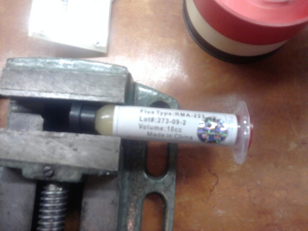

FreshMan писал(а):
посоветуйте хороший флюс для пайки SMD , чтобы опосля не опасаться что где-то на плате может остаться косяк в виде не отмытого флюса
В основном сейчас на слуху два флюса. Дорогой (EFD Flux Plus - не нуждается в смыве и отзывы наилучшие) и дешёвый (Amtech RMA-223 - нуждается в смыве и отзывы разные). Про RMA-223 пишут что есть подделки (читайте в сети).
На днях купил дешёвый "Amtech RMA-223", где на наклейке с надписью "made in China" красуется голографическая наклейка "made in USA" - поди разберись. Продавец сказал что "их не поделывают". :)
Фото с мобильника по быстрому. Один вывод могу сделать с уверенностью - голографическая наклейка "made in USA" наклеивалась позже.. :)))
КАР. Опробую отпишусь. Чего и от других Котов любопытно прочесть, лучше с фоточками пайки со смывом и без.
Есть ещё флюс вместе с припоем, называется "BGA паста" - это микрошарики припоя перемешанные с флюсом - есть такие готовые не нуждающиеся в смыве смазочные составы для пайки SMD.

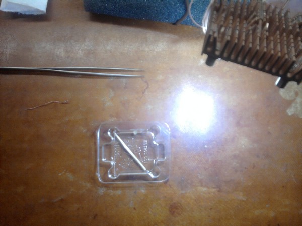

Так как тема про флюсы мне не очевидна, то приоккупируюсь к этой. :) Чего ей зря простаивать...
Никто не делится технологией выдавливания флюса из тюбика, поэтому покажу как я выхожу из этой ситуации.
Для буферной зоны я использую закрывающуюся коробочку от процессора, в которой так же хорошо укладывается спичка.
Выдавливаю туда из тюбика с запасом, закрываю тюбик и пользуюсь из этой коробочки - удобно, чисто.
Вышеупомянутый RMA-223 я опробовал на размерах 0402 и 0603. при самом тонком жале паяльника и температуре "300" - никаких шлаков не наблюдал, растекается флюс умеренно. Вообщем, своим экземпляром я остался доволен, учитывая невысокую цену (порядка 150 руб.) Надо будет ещё опробовать на SOICах и BGА.
