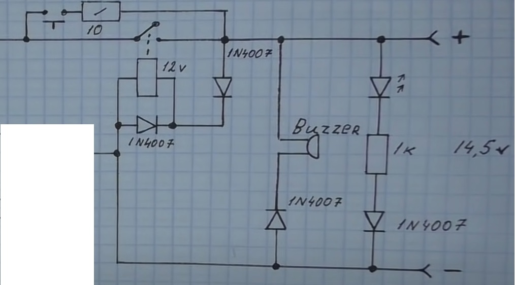

Приветствую участников форума. Пытаюсь сделать защиту от КЗ и переплюсовки для АЗУ 24в. по прилагаемой схеме. Есть у меня фирменное реле, 250в 10а, с тремя парами мощных контактов, но на 12в. Подскажите, будет ли работать схема, если плюс на катушку реле, подавать через стабилизатор 7812?

Достаточно резистора сопротивлением как реле.
