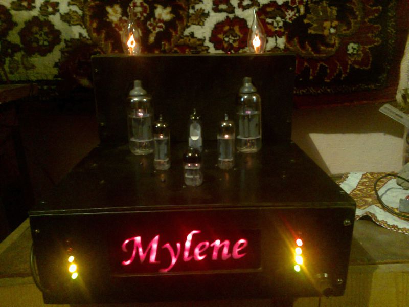

Вообще применение лампы 6Ж9П (пентод с короткой характеристикой)в предварительном каскаде лампового УНЧ относится к нетрадиционным. На практике легче иметь дело с двойными триодами типа 6Н1П - 6Н23П. На них заострять внимание не будем Поделюсь своим опытом в отношении пентодов 6Ж9П.
Итак, в ходе экспериментов выявились существенные недостатки и преимущества применения этих ламп.
Недостатки:
1. Лампы подвержены "звону", приходится подбирать подходящие из какого-то количества.
2. Микрофонный эффект, т.е. лампа начинает "фонить", гудеть или звенеть от вибрации корпуса, работы трансформатора или от любых посторонних воздействий. Поэтому ламповые панельки должны стоять на амортизаторах.
3. Питание накала должно быть выпрямлено и максимально сглажено, чтобы избежать фонового гудения от переменного напряжения на накале. Причём не помогает ни плотное скручивание проводов накала, ни установка дополнительного трансформатора накала для этих ламп.
Ну вот, недостатки и причём существенные. Теперь о её несравненных преимуществах по отношению к 6Н*П двойным триодам.
Преимущества:
1. Великолепная чувствительность! Способность усиливать крайне слабый уровень звуковой частоты.
2. Достаточно высокий уровень усиления на выходе, вполне достаточный для того, чтобы как следует "раскачать" не только лампы типа 6П3С, но даже 6П45С без дополнительных каскадов усиления.
3. Экономная, "энергосберегающая лампа". По накалу ей требуется не более 0,3А, а по току анода в среднем 15мА. Даже работая много часов она остаётся не горячей и можно спокойно трогать руками или заменять, без опасения получить ожог, как от "печек" типа 6Н*П.
Что перевесит в выборе ламп предварительного усиления, каждый решит для себя сам. Но стоит всё-таки поэкспериментировать, чтобы избрать для себя наиболее подходящий вариант.
Успехов в творчестве!

Со своей стороны могу только подсказать параметры включения 6Ж9П, т.е как я это устроил в своей схеме.

Fermer писал(а):
Недостатки:
Применение ламп 6Ж49П-ДРУ избавит вас от звона.
На амортизаторы надо ставить и силовой трансформатор. И лучше применять его абсолютно не гудящим.
Не обязательно выпрямлять накал. Фон может быть от не правильного монтажа, неправильного расположения трансформаторов...
Накальные обмотки лучше применять со средней точкой, которая соединена с общим проводом. Или на неё подать "подпорку" положительным потенциалом с делителя анодного...
Любопытно было бы взглянуть.
Философский Кот писал(а):
Для 45-й надо более токовый драйвер.
Эта терминология не верна. Лампы "раскачиваются" не током, а выходным сопротивлением (более низким, чем следующий) предварительного каскада. При этом усиление предварительного каскада должно соответствовать следующему каскаду.
А ещё лучше собрать силовой блок в отдельном корпусе, если это делается не на продажу. Я предпочитаю отдельный блок питания на тор-трансформаторе
Лучше со средней точкой, но если нет...пробуйте любые варианты.

alexkrup писал(а):
А где же Ваши параметры включения???
Желательно их видеть со спектром на выходе.
Это не терминология. Это - правда. Не надо придираться к словам. Лампы, вообще, поделяются на "токовые" и "напряжные" в народе :))) Просто одним словом легче сказать, чем сказать "правильно по термину". И все всё понимают и не надо тут строить академика.
Тут та же причина, что в полумостовом инверторе, например: применяем феты с большей ёмкостью затвора, значит, надо более токовый (который может отдать больше тока на одной и той же частоте в сравнении с предыдущем, удовлетворяя дальнейшую ситуацию) драйвер.
alexkrup писал(а):
На амортизаторы
Какие амортизаторы??? Давайте ещё кровью девственниц транс помажем :))) Тор берут для таких делов. Я намотал тор с индукцией около 1,6Тл. Он стоит очень близко к выходникам, но обмотки первого и вторых взаимно перпендикулярны. Никакого намёкана фон нет.
Подать потенциал анодного через делитель - бронебойный вариант. Всегда так делал.

[url][/url]
alexkrup писал(а):
Это - элементарная БЕЗГРАМОТНОСТЬ.
Нет, это элементарный разговорный "термин" 8)
Дадите лицезреть простому народу свой усил? Или тут опять пахнет диванным теоретиком? :tea:
Пахнет от вашего, фанерки или что там у вас, видимо с помойки.
Просили - получите!
http://gfile.ru/a2Q52
А вот его искажения и спектр.
http://gfile.ru/a2AuU
Как видим, 7.85 вольт на 8 Ом. Это 7.7 ватт неискажённой мощности. А именно, нелинейные 0.3%, Интермоды 0.09% Вот здесь звук живёт.
Хотелось бы взглянуть на искажения вашего усилителя. % 10 там наберётся. А значит там говнозвук.
Неудобно сделан движок сайта. Напрямую фотки не вставляются. Для клёвого хостинга они оказались велики. Редактировать не хочется, залил куда залил...
И ещё, комментарии можете оставить при себе, я в них не нуждаюсь. Мне с вами и вашим пафосом - не интересно. Продолжайте делать усилители из комплектующих с помойки.

alexkrup писал(а):
Мурррр....
Не совсем понятно какие параметры включения 6Ж9П в первом каскаде Вас интересуют.
На всякий случай сообщаю напряжения.
На аноде 100 - 110в.
На второй сетке 10 - 11в.
Третья сетка - земля.
Токи измерить не могу схема спаяна и работает, не хочется трогать. Но при изготовлении и наладке точно выдержал допустимые параметры по току.
Схема работает уже больше года, конечно, все звучание определял "на слух". Но меня это устраивает. :))
А вот то что 6Н2П раскачает 6П36С и подобные....что-то сомнительно...
Зато 6Ж9П раскачивает даже 6П45С. Я пробовал, работает... :)
