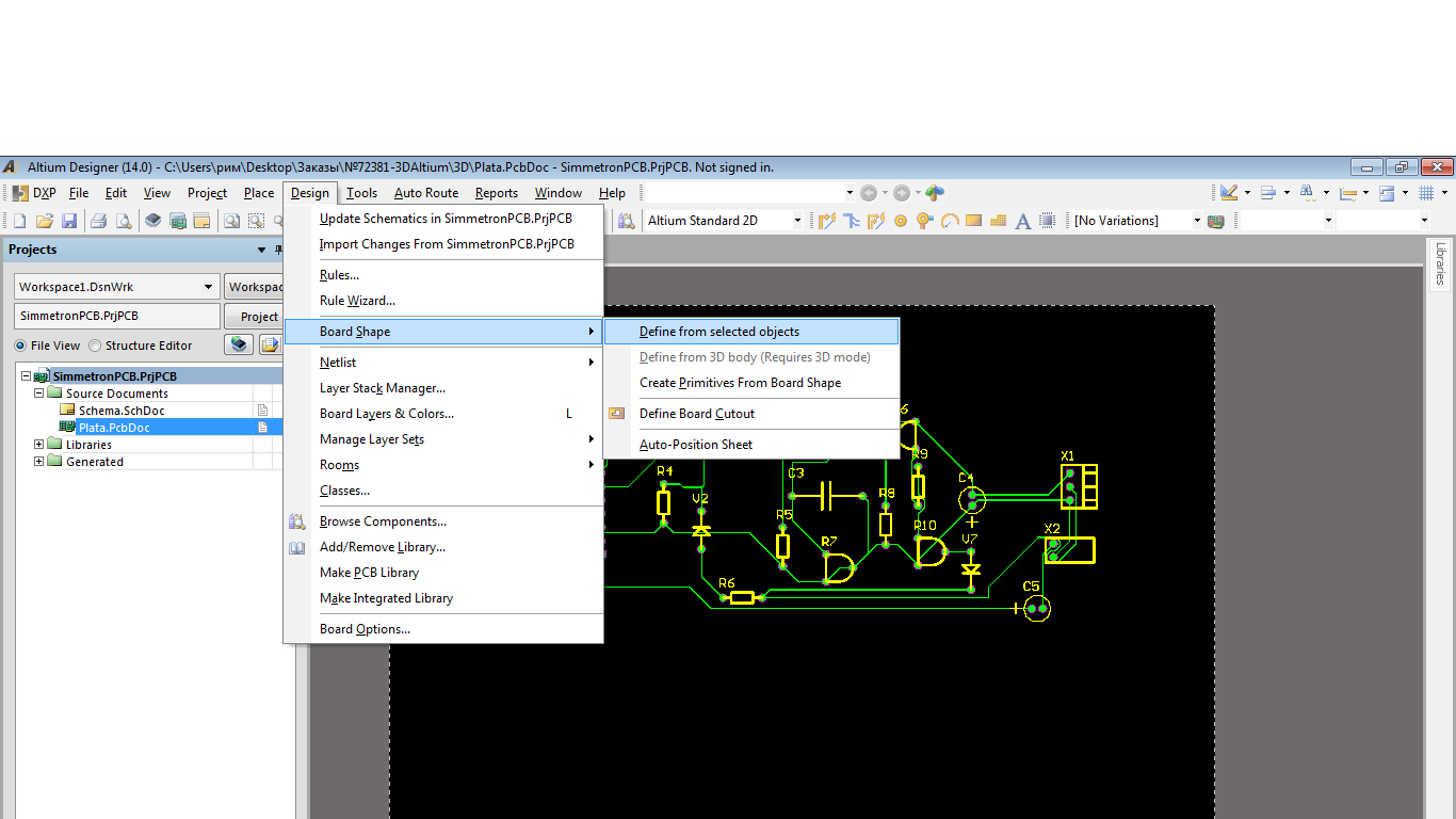

Люди, профи, мимо-проходящие, местные прощу, подскажите хотябы вы, как мне менять контур платы??? Я уже 3 день в отчаянии :cry:
Так как же мне поменять размер платы или поменять его контур?
Комментарий к файлу: Потом плата становиться серым, тоже непонятно что это??? Так как же мне изменить контур платы???

Ну правильно говорят. Вот в этой менюшке контур платы задается.
1.jpg [128.8 KiB]

Freiwind, бред какой-то. А почему у меня такого нет? :shock: Где это поле формата PCB поискать, e у меня Altium 14

На любом слое надо нарисовать контур, выделить его и выбрать Define from selected objects.
