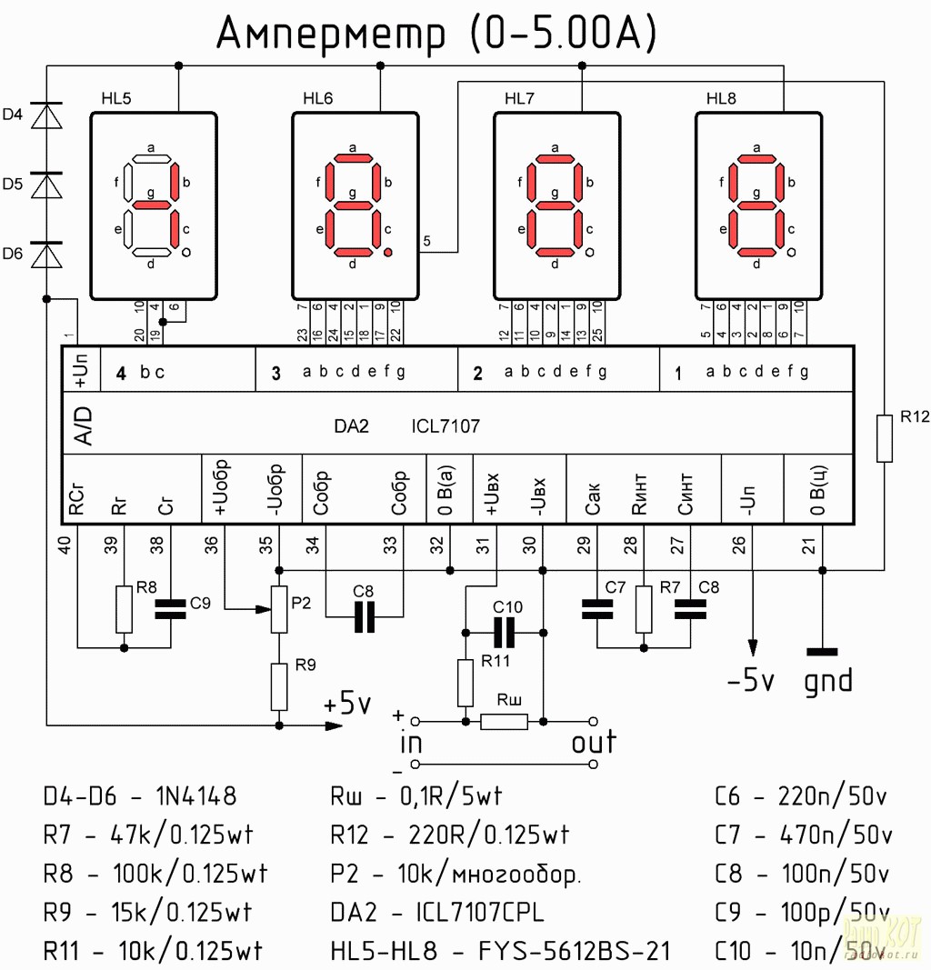

Амперметр и вольтметр можно сделать по этим схемам, трудного ничего нет, сам подобное устройство городил год назад на этих же микросхемах.
Для меня схемы собрать не трудно,но вот как подключть то по схеме нарисуйте пож.
дал схемы только не знаю как соединить их воедино.
0001.gif [242.54 KiB]
0002.jpg [186.06 KiB]
0003.jpg [182.75 KiB]
Вольтметр: на вывода "+ in -" подается измеряемое напряжение (плюс на +, минус на -).
Амперметр: аналогично, только после него напряжение будете снимать с выводов "out".
0001.gif [13.82 KiB]
