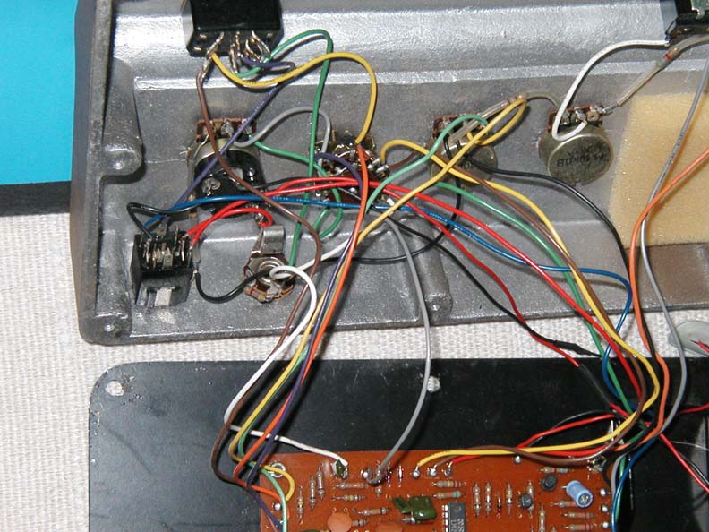

Вот фотки, правда мелкие:
И еще, там есть переменный резистор, с 4 дополнительными контактами. Что это и есть ли отечественный аналог?

К этим выводам подключены подвижные контакты переключателей.
Дополнительные контакты - это выключатель, можно использовать СП3-4.
