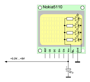

Вопрос по статье http://radiokot.ru/circuit/digital/home/177/ (Суточный таймер "MONSTER", 16 исполнительных каналов).
Как организована подсветка дисплея, у меня почему то в режиме ожидания подсветка горит, а когда жму на кнопки подсветка гаснет. И потом через некоторое время начинает светится.

Очевидно связано с тем что дисплеи имеют разное подключение светодиодов.
При разработке схемы использовался такой дисплей
Светодиоды подключены там так
Как вариант добавьте в управление подсветкой транзистор он инвертирует включение подсветки.

Я или туплю или чего то не понимаю.
Дисплей чуть другой, красная плата и с двух сторон разъемы. Как могут быть по другому подключены диоды подсветки? При подаче питания (+) на ножку подсветки относительно земли, подсветка светится. Ни и если нет питания то и подсветка тухнет. Так ведь или нет?

Прошу прощения разобрался, да действительно подсветка управляется землей. Горит если выход подсветки на земле.
А если просто программно поменять это? Плату не охота переделывать :o

С подсветкой проблему решил. Как и советовали поставил транзистор, плату переделал.
