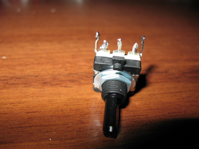

Привет всем. Заработали кнопки в МИНИ-16, пульт RC-6 также работает нормально. Остался вопрос по подлючению энкодера. Таких, как в статье я на рынке не нашел, поэтому пришлось купить какой был. Но при подключении он не захотел работать(подключал к среднему контакту землю, а к боковым ch-a и ch-b). может быть я чтото не так делаю? На схеме есть еще вывод VCC, но куда тулить его в энкодере пока непонятно(на печатной плате МИНИ-8 в статье его я также не увидел) :( Может кто-нибудь знает, как подлючить?
Заранее спасибо.

для промышленного валкодера контакт VCC который можно видеть на моей стендовой печатке использовать никуда не надо
это используется если применяется валкодер на двигателе от флоповода
через него подается питание на схему валкодера
для Вашего подключаются только GND (средний) и каналы А и Б
все должно работать
хотя я писал об этом что мне встречались валкодеры оч похожие на Ваш обсолютно новые но почему то не работали они
брал другой из этой партии он начинал работать
какая у него маркировка
будем думать почему так а то как то не "камельфо" получается :)

Подтверждаю слова Андрея. Энкодер, купленый в "Новой Технике", тоже заработал только после разборки и подгибания контактов.

Возле энкодера на прилавке было написано следующее: ED 161110 (хотя возможно это не модель энкодера, а какой-нибудь порядковый номер в магазине, datasheet я на него не нашел, да и вообще нет никакой информации про него :( ). Были еще другие, с виду похожи на этот, но этот был немного дороже остаьных.
Наверно придется разобрать его, подогнуть контакты, может заработает, в противном же случае поищу на рынке другие типы.

Энкодер заработал :) Разобрал его, внутри все было залито смазкой, пришлось вытереть спиртом все контакты и подогнуть их. Но после сборки энкодер снова пришлось разобрать, т.к. он снова отказался работать:( Провозившись с ним полдня, решил перепаять средний контакт земли и один из каналов - все заработало прекрасно :), хотя не думал что расположение выводов может быть другим.
