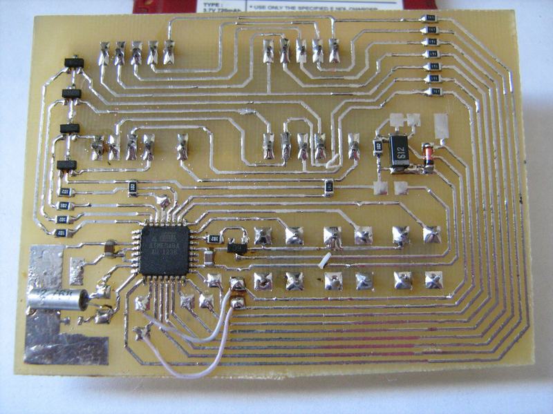

Proteus вроде не может симулировать контроллер одновременно с внутренним тактированием и асинхронным от внешнего кварца.
если прижать кнопку "mode" то можно вызвать режим коррекции и выбрать количество секунд которые будут прибавляться или отниматься в конце суток. Соответственно когда на дисплейчике "L" производится вычитание а когда "H" прибавление, или прочерк если ничего этого не требуется. Грубовато конечно - минимальный шаг получается пол-минуты в месяц.
Кстати была версия и с люминисцентными индикаторами, но для постоянно включенного устройства они слишком много жрут.
(78.13 КБ) 951 скачивание
(85.01 КБ) 933 скачивания
(40.4 КБ) 939 скачиваний

А где гашение нуля в старшем разряде часов?

в той прошивке что в архиве гашение есть.

В схеме Atmega8L, на Ваших фото Atmega8А, аккумулятора в автономном режиме хватает для питания МК?
Сообщения: 458
Зарегистрирован: Ср май 02, 2012 09:13:11
Сообщение jeelman »
Измерение тока в режиме питания от батареи даёт где то 300 - 500мкА. Если принять остаточную ёмкость аккумулятора 300мАч получается около месяца.
Что касается минимально возможного напряжения работы то оно с учётом падения напряжения на диоде и установке детектора на 2,7V составляет примерно 3V. Поскольку в eeprom хранится значение для коррекции хода часов, то BOD отключать нежелательно.
