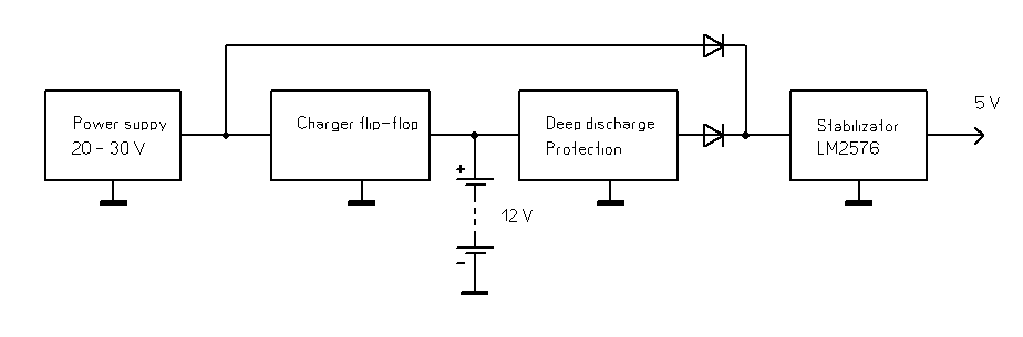

Я собираю, точнее пытаюсь собрать ИБП на 12В или 5В.
Твою схему буду использовать в части работы с аккумулятором.
Сейчас моя схема такая: БП (9В 2А) (или любой другой до 35В) (другого нет) -> Стабилизатор напряжения с повышением до 20В (для схемы качели) -> Собственно сами качели -> Стабилизатор напряжения на 5В 1А (LM7805)
Безымянный.png [7.65 KiB]
Пока есть питание с БП (из сети) качели поддерживают напряжение на аккумуляторе и держат его в оптимальном режиме, весь ток минуя качели идет на Стабилизатор напряжения в 5В и питает какое-нибудь устройство (что и есть нагрузка).
Если же Свет выключили, то питание Стаба на 5В происходит с аккумуляторной батареи.
Так вот сейчас роль нагрузки играет Лампа накаливания с автомобильного стоп сигнала, Лампа на 12V 12W, т.е. пропускает через себя ток в 1А.
При ее подключении напряжение на клеммах аккумулятора скачет.

Целью этой статьи как раз и было иметь под руками полностью заряженный и готовый к работе аккумулятор. Но Ваша цель - источник бесперебойного питания на 5 вольт, что выходит за рамки статьи. Поэтому я вначале нифига не понял, о чём речь.
Если использовать линейные стабилизаторы, то они будут очень сильно греться. Как показали эксперименты, лучше использовать импульсные. Как для стабилизации напряжения, так и тока. У меня сейчас обкатывается вариант качелей с общим минусом и импульсным зарядником на LM2576. Останется добавить к нему импульсный стабилизатор напряжения на той же LM2576, а источник питания и аккумулятор развязать диодами.
Так что предлагаю перейти на другую элементную базу. У Вас есть опыт использования импульсных стабилизаторов?
Да, Я в начале схеме использую стадилизатор на LM2577 повышающий напряжение. Дорогая она.
При работе он слегка издает треск и катушка греется но это все терпимо.
LM2576 это сеп-даун стабилизатор попробую его.
Но... блин. Как бы он не высасал тока из аккумулятора больше чем надо, при отключении от сети.
Надо датащит перечитать еще раз.

Защита от глубокого разряда аккумулятора обязательна! А то вместо аккумулятора получится одноразовая батарейка, несмотря на "качели" :)
Должно получиться как-то так:

Да согласен, сейчас работаю над этим.
Еще нюанс в работе LM25XX ток хоть они и пропускают до 3А, отдельные экземпляры, вот катушку на 100мкГн и более чем на 1А найти не могу, а самому мотать не вариант.
Сейчас эта катушка греется очень сильно, поражаюсь ее выносливости, еще жива, а вот на LM7805 сработала защита от перегрева.

В присоединённом файле - вариант качелей с импульсным зарядником. Номиналы резисторов, задающих ток заряда (R20 и R21) указаны для тока 1,7 А - для аккумулятора на 17 ампер-часов. Микросхема DA3 (LM2576) должна быть установлена на радиатор. Конденсаторы C8, C9 и диод VD7 должны быть расположены как можно ближе к микросхеме DA3. В даташите на LM2576 есть пример разводки.
Обратите внимание, что собственно качели имеют схему с общим минусом питания. И схема включения компаратора отличается от схемы с общим плюсом, которая описана в статье.
charger_puls2.gif [25.5 KiB]
