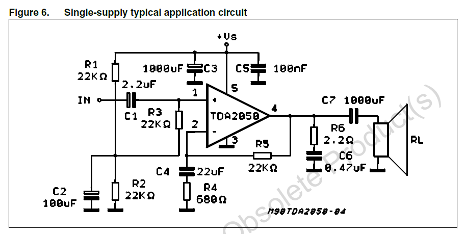

 Заголовок сообщения: Re: Двуполярный БП из однополярного.
СообщениеДобавлено: Сб сен 12, 2015 17:58:23
Рейтинг сообщений: 0
Зарегистрирован: Чт фев 19, 2015 20:14:55
Сообщений: 78
Откуда: Самара
А есть возможность сделать норм на обычном транче с одной вторичкой?
СообщениеДобавлено: Сб сен 12, 2015 18:20:12
Карма: 123
Рейтинг сообщений: 7959
Сообщений: 39199
да но усилок должен быть с банкой на выходе(как старье) например на 2002,2003
или мост с 1полярным питалом
учтите исскуственая средняя точка
(как на схем выще) годится толко для ОУ где нагрузка идет между .....-и...+
все другое в топку
СообщениеДобавлено: Сб сен 12, 2015 18:25:10
Карма: 146
Рейтинг сообщений: 6065
Сообщений: 36292
Откуда: г.Мариинск
Есть, нужна схема вашего усилителя.
СообщениеДобавлено: Сб сен 12, 2015 20:37:22
Сообщений: 78
Откуда: Самара
Изображение вот схема усилка
СообщениеДобавлено: Сб сен 12, 2015 23:05:18
Карма: 61
Рейтинг сообщений: 952
Сообщений: 1968
Откуда: -Моск-
Схема из Datasheet TDA2050 c однополярным питанием, добавляются два резистора (R1, R2) и два конденсатора (C2, C7).
