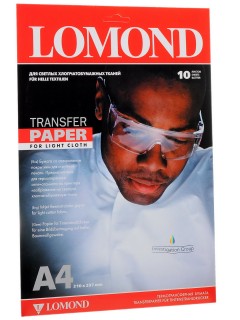

Если тонер не лег полностью, то скорее всего не прогрето или более разнообразные движения утюгом делать нужно (по личному опыту). Я такую хитрость применяю. После лута (сразу же) зажимаю толстой книгой и блины от гантели сверху. Когда остынет утюжу еще раз и тоже зажимаю в конце. С такой хитростью вполне можно делать платы 20x20 см. Недавно сделал даже ~25 см по большой стороне.
И еще вдогонку. Не всегда нужно оставлять пропуск по краям. Я пользуюсь такой гумагой (часто рисунок вплотную к краю платы).
Комментарий к файлу: обложка
7137_0.1369032517.jpg [22.56 KiB]
