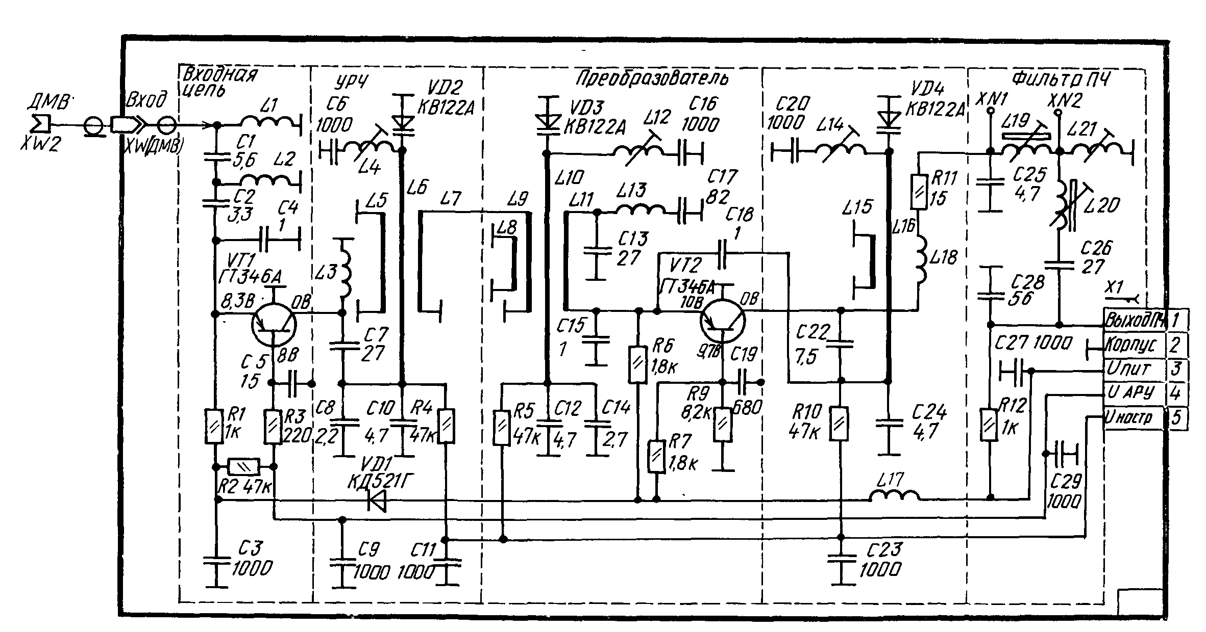

В общем собрал данный девайс http://www.qrz.ru/schemes/contribute/uh ... ?attempt=1 но крутить вслепую не удобно, хотелось бы прикошачить частотомер. Остановился пока на этом http://vrtp.ru/index.php?act=categories ... ticle=2428 но тут вопрос куда его ткнуть в селекторе типа ск-24-м ск-24-д. Или есть или готовый проект на мк для управления точной настройкой на нужную частоту?

для точной настройки нужно применить другой входной блочек, в котором используется цифровая PLL в гетеродине, но для этого Ваше устройство прийдется серьезно доработать.
Что касается случая с старыми советскими СКМ-СКД - то можно "прикрутить" цифровую шкалу. Для этого нужно найти его схему, сделать отвод от гетеродина и подать этот сигнал на вход цифровой шкалы. Не забывайте, что частота настройки будет равна частоте гетеродина + частота ПЧ.

Значит таким способом можно любой частотомер внедрить?
В схеме скм гетеродина два на VT4 и VT5, а в скд не вижу впритык
http://sosedd.ucoz.ru/_pu/0/21537070.gif
http://oooprado.ru/images/prado07_files/prado07-10.png
скд
(50.47 КБ) 646 скачиваний
скм
(38.39 КБ) 612 скачиваний

VT2

LOMASTER.at.ua писал(а):в селекторе типа ск-24-м
Может СКМ-24 ?
Только учитывать, что этот селектор не может принимать частоты в промежутке 100 - 170 мгц, т.е. по сути самые интересные частоты для радиолюбителей.
Из советских непрерывный диапазон перестройки имеет селектор СКМ-24-2СК.
Буквы "СК" в конце говорят, что он может принимать кабельные каналы, т.е. в промежутке 100 - 170 мгц
Что касается подключения частотомера, то нужен хороший буфер между гетеродином и частотомером. Иначе приемник забьется шумами создаваемыми частотомером.

Я где-то читал что если поднять напряжение настройки то можно пробел в 74 мГц ликвидировать.
