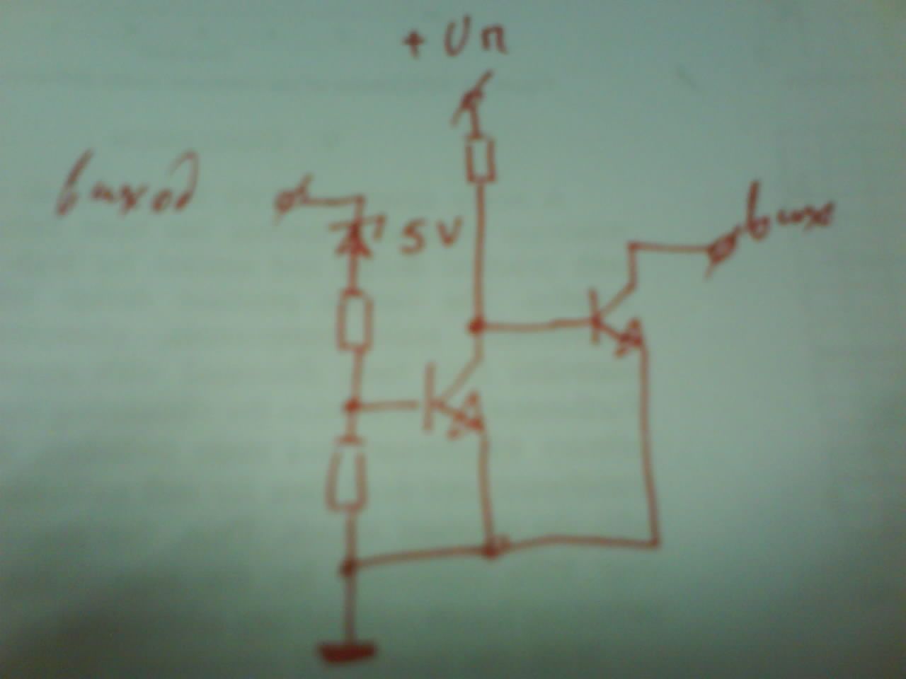

Помогите братия. У меня есть 3 домовых извещателя принцип их таков в не активном состоянии на выходе есть напрежение =3/4 от напрежения питания, при срабатывании напряг валится до 3 v мах. надо сделать так чтобы на выходе платы ППО преврощялся в КЗ.

Поставить реле или схему из двух транзисторов...

на транзисторах я сделал но, эсть эта гадость НО, в каждом отдельнос случае приходится настраевать схему под кокретные условия плюс ко всему и по каждому шлейфу тоже. Я захотел сделать на тригире шмита но увы не смог найти какой чип использовать ( нужными входными параметрами, переключение чтобы происходило на гран 5 V). Если брать только этот параметр то можно добиться некой универсальности да входов моно примерно на пяток сразу чтобы голова потом неболела Есть еще одно НО, стабильность питания очень часто это не выполнимо

сделай ТШ на компараторе...

Вечером нарисую пару вариантов..
А питание какое, скольео вольт (мин/макс, полярность)...

питатель от д-линка написано 7,5 В а выдает 16 под нарузку 13В запитаны 3 объемки 2 стекляшки(разбития) свиристель 3 домовых(3 шлейфа) но сигнал с дымовых не получилось к стражу подрубить

Попробуй, например приложеннную схему.
Это на выход твоих домовых извещателей...
