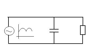

В общем, выяснилось, что у меня пока вообще трудности с пониманием того, что такое переменная/постоянная составляющая и как себя ведёт конденсатор :facepalm: Что такое ёмкостное сопротивление, я понимаю, но вот некоторые вещи ускользают от сознания. Помогите пожалуйста разобраться.
Вот, допустим, такая схема, чисто абстрактная:
Генератор выдаёт пульсирующее напряжение, но представим, что это не диодный мост, а генератор, через который кондёр может разряжаться.
В пульсирующем напряжении есть постоянная и переменная составляющие (постоянная составляющая - это горизонтальный график где-то на 70% амплитуды, как я понимаю).
Как будет себя вести конденсатор в такой цепи? Допустим, амплитуда - 1В. Постоянная составляющая - 0.7В.
Конденсатор зарядится до постоянного значения 0.7В? Если к нему параллельно прицепить резистор, то какое напряжение на нём будет - пульсирующее или условно постоянное?

Erling,если принять, что для этого рисунка
форма кривой, как после моста, но в то же время источник является генератором напряжения и, в нашем случае, с нулевым выходным сопротивлением, то напряжение на конденсаторе будет повторять напряжение источника тока. В цепи пойдет реактивный ток. На конденсаторе будет иметься постоянная составляющая величиной 0,64 от амплитуды, только вы ее в буквальном смысле осциллографом не увидите.Это среднее значение напряжения за полупериод. Любой магнитоэлектрический прибор покажет эту постоянную составляющую.
Но ее можно и увидеть, если подключить конденсатор через сопротивление. Чем больше будет сопротивление, тем меньше будет переменная составляющая (пульсации) на конденсаторе.
В пределе, на экране осциллографа останется горизонтальная линия, равная постоянной составляющей. Это если не учитывать входное сопротивление осциллографа.
Пока хватит, обдумайте это, потом можно продолжить.

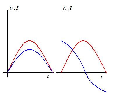

Главный признак "чистой" реактивности - 90-градусный сдвиг фаз между током и напряжением. Этим свойством и обладают конденсаторы и индуктивности.
Именно 90-градусный сдвиг по фазе и приводит к возникновению реактивной мощности.
При этом происходит постоянная циркуляция энергии между источником тока и нагрузкой.

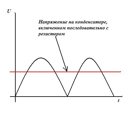

Здесь резистор и конденсатор образуют делитель напряжения (пока беру смещённую синусоиду):
Если мы говорим "на резисторе переменное напряжение выше, чем переменное напряжение на конденсаторе", то это означает, что амплитуда напряжения на резисторе выше, колебания имеют больший размах. А для конденсатора размах (амплитуда) уменьшается, поэтому график напряжения становится похож на горизонтальную прямую. Тогда, видимо, на конденсаторе действительно действует в основном постоянное напряжение. Но это всё ясно для случая, когда на такой вот фильтр идёт положительно смещённая синусоида.
Теперь если вернуться к пульсирующему напряжению (как будто после диодов, но не после диодов).
Очевидно, на график напряжения на резисторе будет поход на график этого пульсирующего напряжения - синусоида, у которой все лепестки вверх повернуты :roll:
А как будет выглядеть график напряжения на конденсаторе?
Вероятно, как и в первом случае, он станет более похожим на горизонтальную прямую. Но в каком месте эта прямая пересекает ось Y?
Можно предположить, что где-то около среднего значения напряжения за период:
Но это должно означать, что напряжение действует на конденсаторе непрерывно. Хотя график э.д.с. генератора показывает, что существует момент времени, когда напряжение в схеме нулевое.
Наличие постоянного напряжения на конденсаторе должно означать, что он ухватывает какой-то определённый заряд и с ним уже не расстаётся, может принять больше или меньше, но этот заряд не выпускает. Я не понимаю, как это может произойти.
С другой стороны можно предположить, что постоянное напряжение на конденсаторе может стремиться к нулю. Ведь это тоже будет означать уменьшение амплитуды - "бугры" выпрямленного напряжения будут становиться более пологими. Но при этом непонятно, как тогда соотносятся среднее значение напряжения и постоянная составляющая (если это одно и то же, что напряжение на конденсаторе всё-таки должно быть на уровне 0,64 от амплитуды).
Какой вариант правильный?

Erling, что-то вы так все запутали, что разобраться в ваших словах трудно.
Давайте начнем просто с синусоиды (с нулевой постоянной составляющей), т.е. конденсатор подключен к генератору напряжения с нулевым выходным сопротивлением. В этом случае конденсатор будет заряжаться до амплитудного значения напряжения и разряжаться до нуля. Этот момент, думаю, понятен. Через конденсатор будет протекать реактивный ток, опережающий напряжение на 90 град. Ток этот можно вычислить через емкостное сопротивление конденсатора.
Теперь подключим конденсатор через сопротивление. Теперь ток в цепи будет определяться не только емкостным сопротивление конденсатора, но и сопротивлением резистора.Попутно, общее сопротивление будет равно не арифметической сумме, а геометрической (векторной), учитывающей сдвиг фаз 90 град.
Ток в цепи уменьшится. Этот ток создаст падение напряжения на резисторе и на конденсаторе (тоже со сдвигом 90 град.). И чем больше сопротивление резистора, тем больше упадет на нем напряжене, чем на конденсаторе. Получается делитель напряжения.
При увеличении сопротивления напряжение на конденсаторе уменьшается и в пределе стремится к нулю.
Теперь представим, что последовательно с источником переменного напряжения мы включили источник постоянного напряжения.
Будет происходить тоже самое. только график будет сдвинут на величину постоянного напряжения. Это постоянное напряжение и будет постоянной составляющей суммарного напряжения. И при увеличении сопротивления график будет стремиться к прямой линии, расположенной на расстоянии постоянной составляющей от оси ординат.
Ну как? Что-то уловили?

Когда конденсатор подключен через резистор, он не сможет заряжаться до амплитудного значения напряжения. И чем больше сопротивление, тем меньше будет амплитуда напряжения на конденсаторе.
И при наличии постоянной составляющей при увеличении сопротивления в пределе остается только постоянная составляющая, а переменная станет равной нулю.

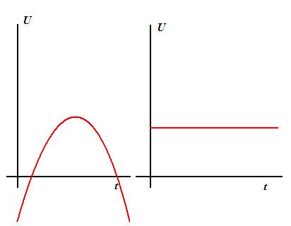

Если я мысленно раскладываю напряжение на вот эти два: Изображение
и рассматриваю их как бы отдельно, то всё понятно: при постоянном напряжении конденсатор заряжается до значения приложенного напряжения и начинает оказывать постоянной составляющей тока бесконечно большое сопротивление, отчего на нём и падает всё постоянное напряжение.
Далее для переменного напряжения резистор и конденсатор представляют просто делитель напряжения.

Erling. дело в том, что человек не всегда может представить себе сложный процесс, не разделив его на более простые составляющие и не прибегнув к их абстрактному математическому описанию. Вот как можно, например, представить гармоники? Ведь раньше именитые ученые не верили в их существование.
Вы для начала изучили процесс заряда конденсатора от постоянного напряжения и его разряда?
Понимаете этот процесс? После этого можно идти дальше. Тут надо по шагам идти, раз вас так глубоко заинтересовали детали. Хотя ваше состояние понимаю - сам в начале такой был.
Erling писал(а):
Я не могу понять, в какой момент на конденсаторе появляется постоянный заряд, с которым он не расстаётся,
Заряд на конденсаторе меняется постоянно во времени.
В случае с постоянной составляющей - плюс минус от этой самой составляющей.
Т.е., если у нас постоянная составляющая 2 В, а переменная 1 В, то напряжение на конденсаторе будет меняться в течении периода по синусоиде от 2 В до 3 В, потом до 2 В, потом до 1 В и опять до 2 В. Это интервалы через четверть периода, резистор отсутствует. И все это "пляшет" относительно воображаемого уровня - постоянной составляющей. Воображаемого - потому что наглядно мы ее не видим. Но для этого нам и дано абстрактное мышление, чтобы ее существование представить.
И на конденсаторе. как вы уже догадались
уже никогда не будет нуля электронов.
Видимо вы имели ввиду нулевого заряда (напряжения между обкладками). Это для приведенного примера, когда постоянная составляющая больше переменной.
Но если она будет меньше, то во времени будут существовать моменты с нулевым напряжением на конденсаторе.
не могу понять, каков реальный график тока для схемы в целом
При введении сопротивления кривая тока на правом графике будет сдвигаться вправо - чем больше сопротивление, тем сильнее. В пределе фазы тока и напряжения станут одинаковыми.
Это если я правильно понял смысл вопроса...
Я, кажется, довольно легко могу представить эту условно существующую постоянную составляющую. Я просто не могу понять, в какой период времени конденсатор набирает этот постоянный заряд, вокруг которого потом пляшет напряжение (получается, что конденсатор в самом начале таки должен принять больше, чем впоследствии будет отдавать в виде переменной составляющей, то есть сначала резко прыгает до этого значения, а потом уже вокруг него пляшет).
Ну да ладно. Я полностью согласен с вами в том, что без разложения на элементы иногда не обойтись. Если таким образом любой переменный ток раскладывать на переменную и постоянную составляющие, то всё более-менее понятно.
Если вам не трудно, прокомментируйте, пожалуйста, следующие мои выводы для разных случаев, чтобы я мог понять, правильно ли я всё усвоил. Их много, но мне очень хочется убедиться в том, что я усвоил :))
1. Генератор выдаёт несмещённую синусоиду, к генератору подключен только конденсатор. Постоянная составляющая здесь равна 0В (наверное, в каком-то смысле можно сказать, что её нет, но это одно и то же), поэтому на конденсаторе будет только переменное напряжение. Он будет то заряжаться, то разряжаться через генератор.
2. Генератор выдаёт положительно смещённую синусоиду, к генератору подключен только конденсатор. Постоянная составляющая равна, например, 10В. На конденсаторе действует и постоянное, и переменное напряжение (поскольку сопротивление идеального генератора отсутствует, конденсатор - это единственный элемент, вот ему и достаётся всё напряжение всех видов).
3. Генератор выдаёт положительно смещённую синусоиду, к генератору подключены конденсатор и резистор (последовательно друг с другом), назовём его резистор фильтра. Постоянная составляющая равна 10В. Поскольку сопротивление конденсатора постоянному току бесконечно велико, всё постоянное напряжение будет на конденсаторе. Поскольку сопротивление резистора переменному току больше, чем ёмкостное сопротивление конденсатора, конденсатору достанется только малая часть переменного напряжения.
4. Генератор выдаёт напряжение как после диодного моста (выпрямленная синусоида), но всё же остаётся идеальным генератором. К генератору подключены конденсатор и резистор (последовательно друг с другом). Это напряжение можно разложить на постоянную составляющую на уровне, например, 10В и на переменную составляющую такой же формы, но колеблющуюся относительно нуля вольт. Поскольку сопротивление конденсатора постоянному току бесконечно велико, всё постоянное напряжение будет на конденсаторе. Поскольку сопротивление резистора переменному току больше, чем ёмкостное сопротивление конденсатора, конденсатору достанется только малая часть переменного напряжения.
5. Если в такой же цепи, как в п. 4, параллельно конденсатору подключить резистор нагрузки, то на такой нагрузке будет действовать в основном постоянное напряжение (то, что на конденсаторе). Сопротивление параллельной пары конденсатор-нагрузка переменному току в основном определяется наименьшим сопротивлением, то есть сопротивлением конденсатора. Поэтому переменное напряжение в основном достанется резистору фильтра.
6. Фильтрация тока следует за фильтрацией напряжения. То есть когда ток через нагрузку начнёт падать, конденсатор "поддаст" ему тока, разряжаясь через нагрузку. И чем больше сопротивление резистора фильтра переменному току (а ток разряда конденсатора - это переменный ток), тем больший ток пойдёт через нагрузку (резистор фильтра и нагрузка - делитель тока).
7. В параллельной паре конденсатор-нагрузка сопротивление постоянному току в основном определяется более низким сопротивлением нагрузки. Поэтому часть постоянного напряжения всё-таки достанется резистору фильтра, а напряжение на нагрузке будет "более переменным". Но чем больше сопротивление нагрузки, тем больше постоянного наряжения ей достанется.
8. Резистор фильтра (последовательный с конденсатором) вполне можно заменить дросселем. Он точно так же "отберёт" переменное напряжение у конденсатора и нагрузки. Зато при включенной нагрузке он почти не будет воровать у неё постоянное напряжение (дроссель и пара конденсатор-нагрузка будут делителем постоянного напряжения, и сопротивление дросселя значительно ниже). Значит, напряжение на нагрузке будет даже "постояннее", фильтр будет работать даже лучше.
Если окажется, что мои выводы верны, то я буду просто счастлив :)

Поздравляю, если не учитывать некоторые шероховатости, то все в основном правильно.
А я то думал, что зря пишу здесь длинные "лекции"...
Стационарный процесс не начинается мгновенно - перед ним существует переходный процесс. Вот его вы и не учитываете.
Вот пример - конденсатор подключается к источнику переменного напряжения в момент, когда его напряжение равно амплитуде. В стационарном режиме ток через конденсатор в этот момент должен быть равен нулю, т.к конденсатор в этот момент полностью заряжен.
Но у нас то он при подключении разряжен. Следовательно должно пройти несколько периодов для входа в стационарный режим. Эти процессы тоже рассматриваются в электротехнике.
А вот если мы подключим в указанный ранее момент уже заряженный до амплитудного значения конденсатор, то стационарный процесс начнется сразу, минуя переходную стадию.
Достаточно доходчиво это объясняется в учебнике "Электротехника" авт. А.С. Касаткин.
Пункт 7 у вас уж слишком шероховат
Постоянное напряжение на нагрузке просто будет определяться делителем напряжения, состоящем из сопротивления нагрузки и последовательного с кондесатором сопротивления.
Переменная часть тоже будет определяться двумя этими сопротивлениями и емкостью конденсатора.
Здесь можно перейти на эквивалентный источник с одним резистором, равным этим параллельно соединеным сопротивлениям. Тоже такой подход есть в электротехнике.

А вот ещё такой небольшой вопросец:
Я правильно понимаю, что эта схема фильтрует ток, но не фильтрует напряжение?
Внутреннее сопротивление генератора, я так понимаю, следует принять за ненулевое, иначе зашунтирует нагрузку (резистор).
Чем выше ёмкость конденсатора (чем больше зарядов конденсатор будет аккумулировать и "посылать на помощь" нагрузке при имеющемся напряжении) и чем меньше сопротивление нагрузки, тем более постоянный ток пойдёт через нагрузку. Внутреннее сопротивление генератора и сопротивление нагрузки - делитель тока. Верно?
Эх, надо было тему назвать "основы электрических фильтров" или вроде того.
