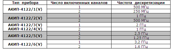

К вопросу о "быстрой" и "медленной" памяти.
Количество задействованной памяти разное и зависит от частоты дискретизации.
Приведу подробные характеристики по дискретизации и длине памяти.
Взято отсюда:
http://forum.prist.ru/viewtopic.php?f=6&t=983
На сколько я понимаю, например:
АКИП 4122/6 = АКТАКОМ ADS-2332 = OWON SDS9302V
У других моделей другие "аналоги".
