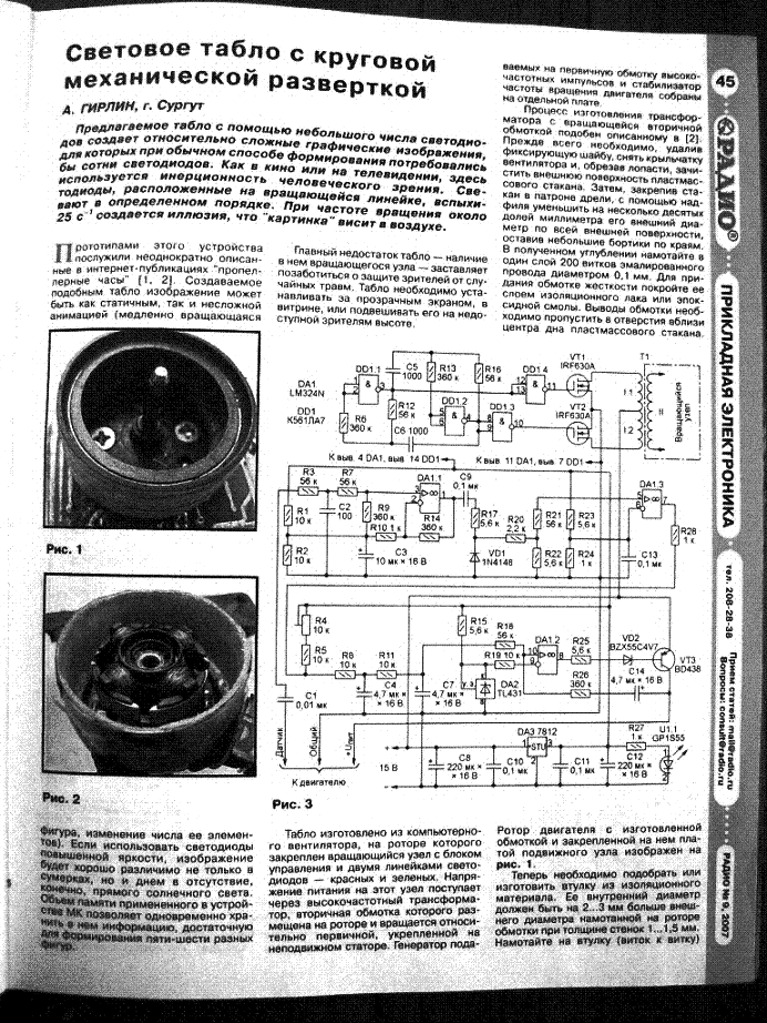

Максим85
Сообщения: 163
Зарегистрирован: Чт янв 08, 2009 16:56:13
Откуда: Наб. Челны
Сообщение Максим85 »
На счет пультов видел где-то схемку именно под часы. Где??? НЕ знаю :o
А что если схему транса из "Радио" взять :idea:
Каюсь, сам не исследовал, но все же:
(182.84 КБ) 1173 скачивания
(180.95 КБ) 1035 скачиваний
(150.87 КБ) 1051 скачивание
(112.55 КБ) 1184 скачивания
(154.13 КБ) 1580 скачиваний
