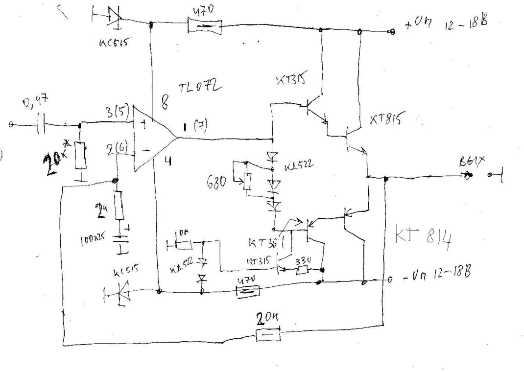

по-моему весна 212 (старые сборки) были как раз оконечники 815 и 814 -е.
потом поставили уже ТДА-шку, в новых.
хороший был аппарат для своего времени...

ssc писал(а):
Сделайте как делают все радиолюбители уже с полвека..ваша хорошо работать не будет..
Она вообще работать не будет - посмотрите включение диодов.

хорошо, сделаю как все делают. и я так делаю, просто сейчас решил поумничать.
как быть со схемой?? моя идея соединения сработает??
т.к. мои кт814а полетели, а на схеме используются кт814б, то их я и приобрету.

Я уже кидал схему несколькими постами выше. Вот еще простой и неприхотливый - http://radiokot.ru/circuit/audio/amplifier/25/ Только схему установки смещения (диоды VD1 и VD2) надо заменить на транзистор и подстроечник. Сам уже несколько штук таких собрал - результатами доволен.

Гляньте-ка вот тут

ssc писал(а):
Гляньте-ка вот тут
А не сложновато ли? Товарищ, походу ищет нечто максимально простое, где применяются 814 и 815...

KT315B
спасибо за схему. но мой свинячий транс не вытянет и трети мощности этого усилка, зачем его тогда паять??
у меня конкретные детали и конкретная цель. мне нужно максимум 2 по 15 ват. но это и способен мой транс. а если мне нужно будет что то мощнее, то тда7294 мне в помощь или подобное. сейчас не об этом суть)
ssc
страх господний))
я так не очень силен, а в таких каракулях то и вовсе ничего не понимаю))
ТОВАРИЩИ!
ответьте мне на вопрос: можно ли скрестить мною выше предложенные схемы?? и что с этого выйдет?
я не ищу новую схему на транзисторах в принципе, у меня есть цель и желание сделать усилитель из конкретных деталей. ну плюс минус 1 транзистор) :solder:

Да просто схема так нарисована, на самом деле мощник проще пареной репы.И ОУ используется :))) ...причем в инвертирующем включении.В оригинальном варианте элементная база вообще халявная, КТ805 в выхлоп просто под ногами валяются.Разумеется, имеет смысл переработать ВК в комплементарный.Звучит несмотря на древность и аляповатость достаточно неплохо.Имеет защиту ВК от КЗ. Ваш слов нет, хорош для своей простоты, но транс и АС топикстартера боюсь, не выдержат такой мощи...
deweber писал(а):
страх господний))
ТОВАРИЩИ! ответьте мне на вопрос: можно ли скрестить мною выше предложенные схемы?? и что с этого выйдет?
Да можно, можно...я ж предложил почти готовый вариант...вот и перерисуйте на досуге так что б понятно было...
Ну а если совсем лень-тогда TDA2050 снимет все вопросы..

На указанных вами транзисторах можно спаять УМ начального уровня с небольшой выходной мощностью но только не по схеме из первого поста.
Если нужно получше качество то тогда проще повторить схему "СИРИУС-316"

deweber писал(а):
у меня есть конкретные детали и 2 схемы. вы ничего не сказали по поводу объединения схем и прогноза их работы.
Два раза сказал, скажу третий, последний.Можно.И даже работать будет.И даже сравнительно неплохо.Для этого понадобится один боле-менее приличный ОУ типа TL072, NE5534 или наш КР544УД1 или УД2, 2 транзистора типа КТ814 с буквой не ниже В и 3 транзистора типа КТ815 с той же буквой.Естественно, для одного канала.Ну и резисторы там, конденсаторы.По быстрой прикидке выходная мощность что-то возле 9Вт и THD около 0,5%.Питание ваше, +/-25В.

deweber писал(а):
не хотите вы мне помогать.. я вам конкретные схемы и конкретные детали, а вы мне все, кроме того что нужно. :kill:
не ной, паяльник в руки и вперед. 814-815 на рынке пока навалом и цены не высокие, ничего страшного если спалишь пару. Ограничивай ток (хотя-бы лампами накаливания)
Чем сидеть в форуме уже б давно спаял макетку...

6000Volt писал(а):
..Чем сидеть в форуме уже б давно спаял макетку...
Очевидно, что для это надо как минимум знать, что паяешь. :dont_know:
В постах темы уже достаточно схем и ссылок. Можно с чего то начинать.

В общих чертах именно это я и имел ввиду.Не хватает пары-тройки резисторов, но суть остается-ВК сознательно раскачивается неполностью сигналом ОУ, питающегося номинальным напряжением.Хотя стоит добавить пару конденсаторов, пару резисторов и выходное напряжение увеличится в 1,41 раза.. :wink:
