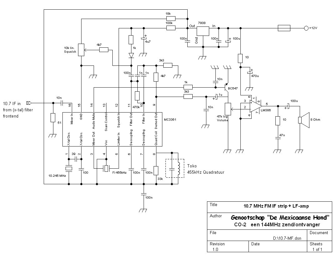

LAZER привет. а что вы скажете на ето . если вдальнейшем в ставить функцию в ваш контролер . 88.5 герц . ну вы наверно знаеете зачем . для тех кто незнаеет ето нужно чтобы открывать репитер . ето даст вашему шедевру большой плюс . с уважением КТ610...

lazer Подскажи где редактировать в исходнике чтобы получить промежутку 10.695 ?
А то наковырял фильтра 10.695 в метале и кварцы 10.240, хотелось бы применить.

ВОПРОС если можно . то я отвечу GRECK . ВПРОШИВКЕ менять ненадо .пример 10.695мгц - вычетаем опорный кварц ето 10.240 мгц и получаем вторую промежуточьную частоту 455кгц .вам нужно собирать с двойным преобразованием приемник .пример микросхема mc3361 .удачи кт610..73..

А то что прошивка расчитанна на 10.700 врать не будет на 5 кГц?

Конечно, будет врать. В программе именно число, соответствуещее 10,7МГц и вычитается. Отвечу в личку, greck. Дело в том, что не так просто одним махом поменять ПЧ.

врать не будет он будет принимать SSB синал .LSB .ИЛИ .USB ето уская полоса 3кгц . для етово нужно синтезатор частот с шагом 100 гц . для FM кварц 10.245мгц и фильтер с вешчательного приемника на10.700 полоса от 15-100кгц. а второе пч 455кгц и полоса пропускания 10-15Кгц. вот схема тракта пч.на FM 145.000 И ВЫШЕ.. GRECK....ЕТО СНОВО Я ..ДОБАВЛЮ если ваш фильтер на полосу 15кгц то выход есьть микросхема К174УР3 ИЛИ К174ХА6 на входе ставите свой фильтер . а опорный кварц там заменяет катушка . так сделано радиостанциях маяк. kt610
co2-mc3361-fm-if.jpg [89.83 KiB]
