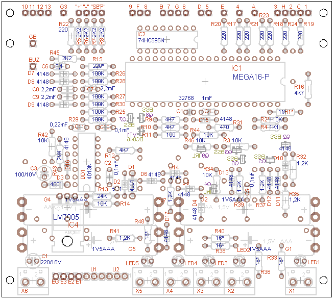

Доброе время суток всем!
Кто повторял эту конструкцию? Поделитесь пожалуйста впечатлениями и замечаниями.

Если все еще актуально…
Функционирует, сбоев не было.
На данный момент схема немного модифицирована.

Здравствуйте! Вопрос скорее к автору: Как открыть файлы плат в EAGLE? Версию 4.13 нигде найти не могу. Более поздние версии ОРЛА не хотят открывать Ваши файлы. Только схема открывается, а плата - нет... Пробовал разные крякнутые версии ОРЛА, начиная с 4.16 - ничего не выходит.... Посоветуйте что-то, или может у автора есть платы в Лайоуте?

Схема с изменениями приведена в архиве.
... все файлы должны открываться в любых версиях CadSoft EAGLE.
Распакуйте архив в определенную папку, с именем латиницей, желательно ближе к корню диска. Вероятнее всего архив распаковывается во временный каталог в профиле пользователя, да еще если имя пользователя написано кирилицей, орел не знает как осилить этот путь. Я думаю должно получиться. Удачи.

Извините пожалуйста чайника! а фузы можно как то выложить....а то конструкция собрана.. а... нету....индикаторы пришлось в ekite выписывать...пришли за 1 неделю))
Я вроде писал в статье, что …сделано на базе **http://startcd.narod.ru/clock/m16new.html**
там и фузы найдёте.
Файлы **http://www.radiokot.ru/forum/download/file.php?id=84990** разархивировать и переместить в папку "C:\Program Files\EAGLE-4.16r2\projects"
Открываем EAGLE и находим их там, работаем с ними.
Файлы открываются во всех версиях EAGLE.

ребят обьясните чайнику куда идут какие выводы с ПП ? Х1-6 и u1 u2 и остальные. Заранее благодарен=)
