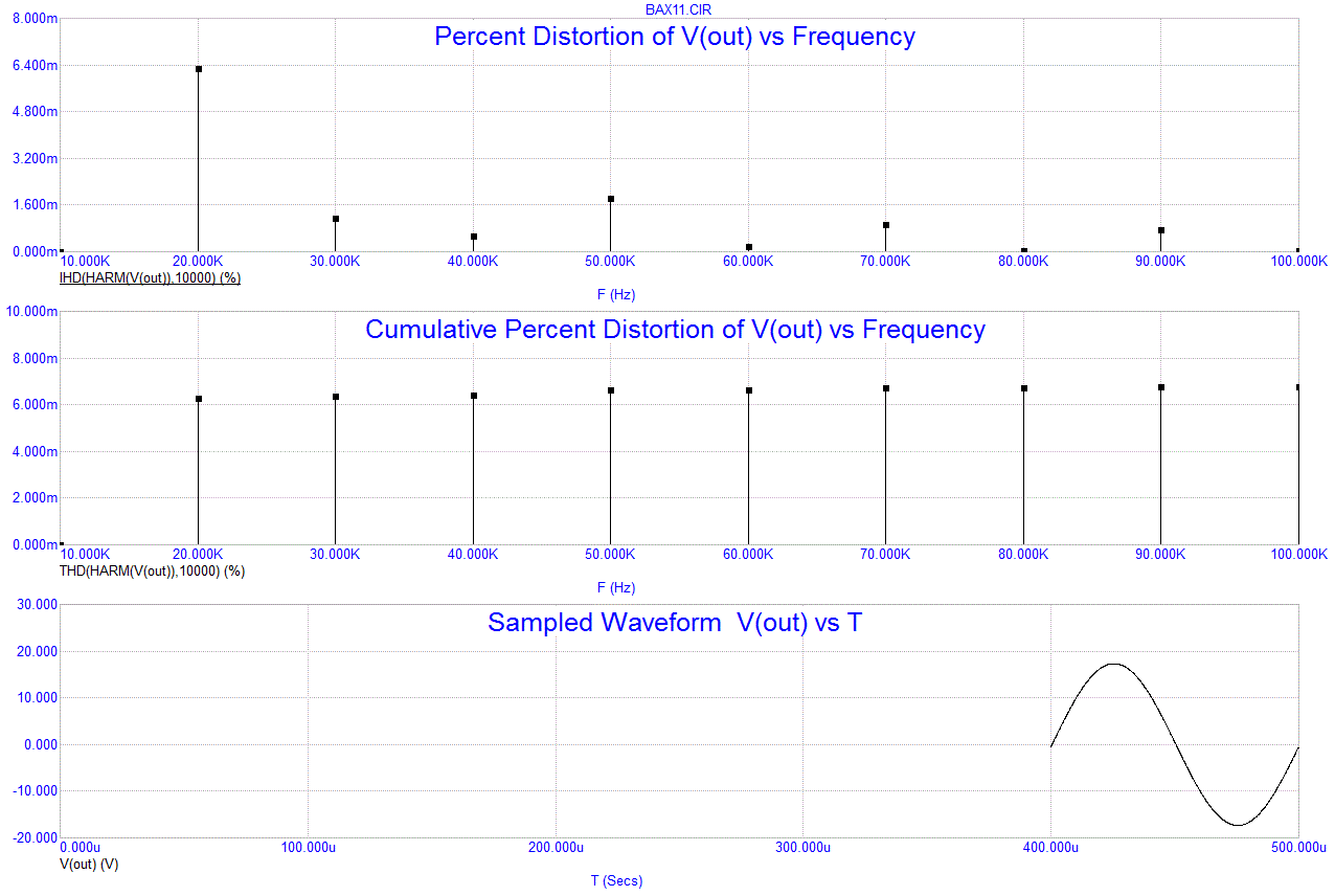

Гмм...анализ в микрокапе показывает чудовищную нелинейность-THD=3%...хотелось бы услышать коменты творца этого чуда...
Ну творец к вашим услугам готов ответить за все и на все :kill:
Так теперь по порядку
1.как у вас в капе вышло 3% Кни не пойму
2.Печатку помогу сделать
3.Транзисторы изолируют от радиатора прокладкой из слюды с термопастой
4.Привожу немного измененную схему все режимы пересчитал инструкцию по наладке подскажу
5.Если поставить между эмитерами Ду индуктивность порядка 100 микрогенри уменьшите гармошки на порядок
BAX11.rar [8.47 KiB]
Искажения 20 кгц.gif [31.65 KiB]
Искажения 10 кгц.gif [31.47 KiB]
Искажения 1 кгц.gif [31.35 KiB]
Квази измененный.gif [29.65 KiB]
 Заголовок сообщения: Re: Усилитель с квазикомплиментарным выходом 2
СообщениеДобавлено: Чт июн 27, 2013 00:43:23
Карма: 127
Рейтинг сообщений: 6124
Сообщений: 24323
Ну вот тепрь все понятно.Схема приатаченная к статье имеет различия с с вашей схемой в МС.В частности, номиналами, за счет чего больше ток предоконечного каскада.В принципе, ваше вложение полностью снимает вопрос.Кстати, рад, что вы наконец здесь появились...увы, на веге похоже, я забанен пожизнено.. :)))
Это логично, поскольку уменьшается глубина местной ООС в ДК и соответственно увеличивается глубина общей, за счет чего и происходит это "чудо"...к такой мере следует относиться с осторожностью, поскольку снижается перегрузочная способность самого ДК и уменьшается запас по фазе..
