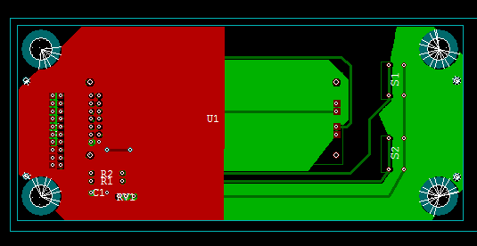

пример в Кикаде (дорожки - толстыми линиями, плюс полигоны на маске):
