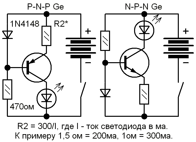

СообщениеДобавлено: Вс янв 18, 2009 09:56:07
Зарегистрирован: Вс дек 28, 2008 13:24:51
Сообщений: 127
Да ёлки обгорелые! Такие баталии из-за какого-то какашкового светодиода от лезерной указки. У него общего больше с обычными красными светодиодами, чем с какими-то лазерами с военных сканеров и систем самонаведения ядерных ракет... Зачем за него так трусится? Не такая уж это и сопля, чтоб вывести его из строя наносекундным скачком тока в пару раз. Резистор перед диодом (лазером его назвать палец не поднимается) поставить по-больше, а падение тока скомпенсировать задиранием напряжения стабилизации, если уж так сильно за него переживаете. И при пайке обязательно заземляйте паяльник, чтоб не пробить "лазер" статикой (сарказм) :)) .
Если серьёзно - наверное самый простой вариант подачи питания лежит чуть ниже. Транзисторы довольно шустрые и всякие ВЧ помехи отсекают гораздо надёжнее интегрированых стабилизаторов. И дроссель никакой не нужен. Можно пару конденсаторов только добавить. При использовании кремниевого транзистора прийдётся добавить ещё один диод последовательно уже стоящему, т.к. транзистору потребуется более высокое опорное напряжение. Как подобрать пару резисторов для нужного тока и напряжения питания думаю вы и сами сообразите.
Стабилизатор тока с низким остаточным напряжением.PNG [31.24 KiB]

СообщениеДобавлено: Вс янв 18, 2009 13:59:09
Рейтинг сообщений: 13
Зарегистрирован: Сб июл 19, 2008 02:16:33
Сообщений: 885
Откуда: Саратов
Moskatov писал(а):
Если так, то использовать токоограничивающий диод при питании лазера от батарейки болжно быть недопустимо. У свежей батарейки напряжение несколько больше номинального, а у резистора, учитывая допуск на номинал, сопротивление м.б. меньше положенного.
Тут есть один нюанс... :roll:
При нагревании лазерного кристалла, у него существенно падает оптический КПД. Если мы медленно повысим (несильно) ток через кристалл, кристал нагреется, яркость упадёт и оптический пробой отдалится. Не случайно, когда постепенно повышают ток через диод, он как бы выходит на плато, а потом даже уменьшает яркость.
Если подать ВЧ импульс на холодный кристалл, работающий вблизи с максимальной рабочей мощностью, то интенсивность оптического потока резко возрастёт и произойдёт оптический пробой резонатора.
После этого диод можно будет выбросить...
Moskatov писал(а):
Можно ли поставить параметрический стабилизатор тока на маломощном полевом транзисторе и параметрический стабилизатор напряжения на стабилитроне (см. схему, взятую из учебника)? Транзистор, возможно, подобрать придётся. Чем плохо?
Всё хорошо, но настраиваешь ты схему при комнатной температуре, а при выносе на мороз оптическое КПД возрастает и происходит оптический пробой...
Moskatov писал(а):
Последовательно с лазерным диодом включаем токоограничивающий резистор, а параллельно диоду включаем конденсатор. Получаем интегрирующую RC-цепь, срезающую броски напряжения на диоде. Что не так?
Характеристика лазера как у стабилитрона, в рабочем режиме у него чрезвычайно маленькое диферинциальное сопротивление, которое зашунтирует конденсатор.
При работе на низкоомную нагрузку гораздо лучше себя показывают именно дросели... :wink:
Можно! Но транзисторы должны быть шустрые (читай высокочастотные), а конденсаторы керамические :)))
СообщениеДобавлено: Вс янв 18, 2009 14:13:47
Сообщений: 127
Так это само собою разумеется. Я просто не стал уточнять, т.к. люди тут грамотные и прекрасно сами это понимают :). Быстродействия транзистора должно хватить даже самого обычного. Такого как КТ816 или даже ГТ403. Во всяком случае небыло у меня ещё ни одного случая, чтоб какой-нибудь светодиод сдох из-за помехи. С лазером (от DVD-RW) игрался только один раз и убил его перегревом. Бывали случаи что и статикой их гробил, но не питанием...
