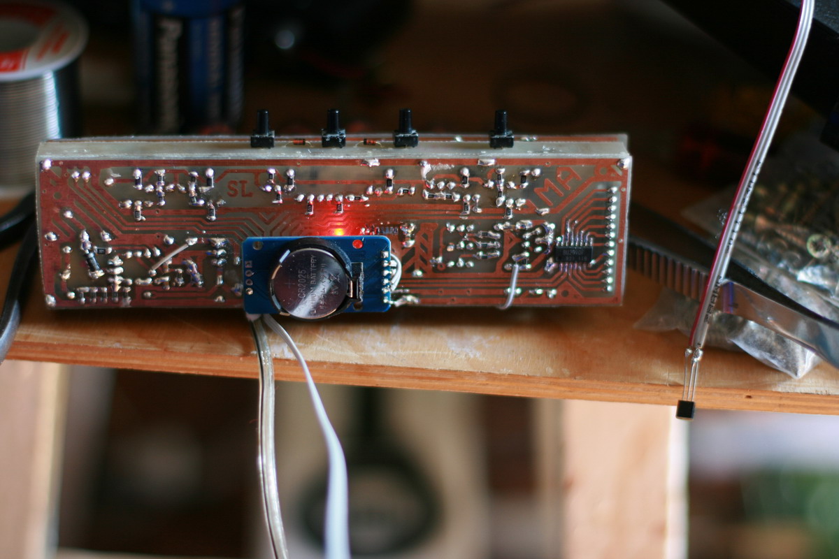

ДВУХ ПЛАТНЫЙ ПРОЕКТ:
Архив с платами на DS1307 на лампы ИН-4, ИН-8-2, ИН-12, ИН-14, ИН-18.
LED cl 2090 v7a_IN4_12_14_18_led.rar
(98.1 КБ) 1267 скачиваний
Архив с платами на DS3231 на лампы ИН-4, ИН-8-2, ИН-12, ИН-14, ИН-18.
Clck_6x14_v3ctb 3231_2pcb.rar
(4.29 КБ) 1284 скачивания
ПОДСВЕТКА ПОД 2х ПЛАТНЫЕ ЧЕРТЕЖИ:
В архиве всё есть - схема, плата, фотка с расположением элементов.
Перед запайкой платы с индикаторами на плату с часами
проверьте полную работоспособность часов.
Для монтажа собранной платы подсветки напаяйте перемычки между платами на плату часов.
Потом аккуратно наденьте плату на перемычки и торчащие светодиодные ножки.
Не забудьте подпаять кнопки к плате проводком.
Кнопки одна с фиксацией, другая нет.
Между платами в той части где стоит контроллер индикации расположите пластиковую перегородку.
Чтобы плата с часами были ещё тоньше советую поставить мелкие чип кондёры со стороны монтажа.
Внутри архива есть описание прошивок.
Led.rar
(675.62 КБ) 1127 скачиваний

Вопросики velant77
- на какой ток L1 ?
- самый подходящий VT-1 ?
- мощность R7-R11 без разницы ?
- почему на выходе преобразователя на схеме 150В а не 170В ?
- сильно трудно изменить прошивку для варианта на 4х лампах (без секунд) ?
- мелькала ли печатка под всё в СМД ?
- почему постеснялись добавить схемку на пике для ргб подсветки? реально ли в ней реализовать изменение яркости свечения?
- BU2090 довольно труднодоставаемая, замена на ИД1 я так понял не канает?
Последний раз редактировалось SLvik Вт апр 09, 2013 16:25:47, всего редактировалось 1 раз.
Сообщения: 7622
Откуда: г. Россия
Сообщение SLvik »
Отвечаю.
- на какой ток L1 ?
Любой лишь бы потянула 6 ламп.
Любой полевик с N каналом на напряжение не ниже 300в и током 2А.
Типа 6N60, 11N80, 4N50 и т.п.
Там есть фотка собранной платы на ней видно что резисторы 0,125w 1Om в корпусе 0805.
Это заниженное напряжение.
170в тоже не будет.
Напряжение надо будет подстраивать после запуска часов по полному свечению цифр.
А это может быть и 155в и 163в и 179в.
Зачем?.
4х ламповые часы как неживые.
Вы можете просто не поставить секундные лампы.
При этом не будет секунд и дня недели в календаре.
Если вы имеете ввиду под СМДшный контроллер, то нет.
Нарисуйте сами - это не проблема.
- реально ли в ней реализовать изменение яркости свечения?
Не поместится в контроллер.
Если использовать 648й контроллер, то запросто.
Нет не канает.
Ищите через инет - это не проблема.
velant77 писал(а):PS - попадалось как то обсуждение компенсации отравления катодов (анодов?) :)) не разбирался что это но так ли это важно и нужно ли это реализовывать ? :)))
Если будете использовать третий режим индикации, то никакого отравления не будет.
В 3м режиме при смене цифры перебираются все, в том числе негорящие.
Но лучше автоматический чтобы не надоедал.

Позвольте ещё один вопрос. В первоначальных редакциях Вашего проекта применялся супервизор на резет при подачи питания, в выложенной схеме Вы его убрали. В принципе с 680а лично у меня проблем с резетом не было, а вот в одном из проектов с f870 были серьёзные, проблема снялась только после установки визора. Но это скорей риторика, ибо кашу маслом не испортишь, лутше на плате развести место под визор и при необходимости поставить. :?
Сообщения: 7622
Откуда: г. Россия
Сообщение SLvik »
velant77 писал(а):
SLvik писал(а):Вы можете просто не поставить секундные лампы. При этом не будет секунд и дня недели в календаре.
Не совсем так. Выбор режима индикации отображается в последней секундной лампе, если не будет секунд, то будем наблюдать постоянно четыре единицы :)
Ну это да, НО
Вы будете визуально видеть текущий режим.
Только на автоматике подсчитаете - 1 и 2.
velant77 писал(а):Опять же маятник работать не будет.
Он работать будет - включите мигание секундных ламп и точка будет перемещаться в пределах 4х ламп.
Я когда писал прогу, то подумад что при мигании секундных ламп сами лампы стоят в середине.
Между часовыми и минутными, поэтому точка бегает в часах и минутах.
velant77 писал(а):
SLvik писал(а):Если использовать 648й контроллер, то запросто.
Очень бы хотелось :music: Регулировка яркости опять жэ необходима из-за особенностей применения, при просмотре фильма хотелось бы её выставить на приемлемый уровень (скорей всего минимальный).
648й более редкий, поэтому я написал на 628м.
А по поводу затемнения - как вы его себе представляете?
У меня в других часах задаёшь время притухания и время яркого горения.
Это, так сказать ночной режим.
Например от 23:00 до 7:00 часики притухают.
velant77 писал(а):Позвольте ещё один вопрос. В первоначальных редакциях Вашего проекта применялся супервизор на резет при подачи питания, в выложенной схеме Вы его убрали. В принципе с 680а лично у меня проблем с резетом не было, а вот в одном из проектов с f870 были серьёзные, проблема снялась только после установки визора. Но это скорей риторика, ибо кашу маслом не испортишь, лутше на плате развести место под визор и при необходимости поставить. :?
Я использовал внутренний сброс т.к. на термометр нехватило портов.
Прекрасно работает.

SLvik писал(а):включите мигание секундных ламп и точка будет перемещаться в пределах 4х ламп. Я когда писал прогу, то подумад что при мигании секундных ламп сами лампы стоят в середине.Между часовыми и минутными, поэтому точка бегает в часах и минутах.
ОК, понято :))
Раз решились на статью то отдувайтесь с вопросами :))) :))) :)))
SLvik писал(а):А по поводу затемнения - как вы его себе представляете?
Примерно так :roll: одной кнопкой выбираем цвет, двумя другими + и - регулируем яркость, четвертой кнопкой запоминаем уровень яркости и цвет, ей же переходим от текущего уровня и цвета в запомненный и обратно :facepalm: т.е. подошел, нажал кнопку 4 и подсветка притухла, нажал ещё раз - вернулась к яркой :tea: ну это как бы в теории :)))
И пардон ещё раз про L1, 0,5А за глаза?
Какой примерно ток потребления по шине 5в с подсветкой? 7805 не греется? понижатель на какой нибудь MC34063 не будет эффективней?
Сообщения: 7622
Откуда: г. Россия
Сообщение SLvik »
Примерно так :roll: одной кнопкой выбираем цвет, двумя другими + и - регулируем яркость, четвертой кнопкой запоминаем уровень яркости и цвет, ей же переходим от текущего уровня и цвета в запомненный и обратно :facepalm: т.е. подошел, нажал кнопку 4 и подсветка притухла, нажал ещё раз - вернулась к яркой :tea: ну это как бы в теории :)))?
Вы имели ввиду подсветку, а я подумал про свечение самих ламп.
Нестыковочка получилась.
velant77 писал(а):И пардон ещё раз про L1, 0,5А за глаза?
Да.
velant77 писал(а):Какой примерно ток потребления по шине 5в с подсветкой? 7805 не греется? понижатель на какой нибудь MC34063 не будет эффективней?
Кренка холодная, т.е. комнатной температуры, хоть и питает 4 микросхемы.
Можете использовать планарную - она ещё меньше обычной.

Специально для вас, ну мож ещё кому сгодится добавил ещё одну прогу.
Теперь в часах тип, а в минутах и секундах номер режима.
Кто секунды не будет использрвать.
Ещё исправил сервисную программу.
Теперь назначение цифр на 1й лампе (Вместо 3й).
Включение / выключение бегающей точки на 2й.
Включение / выключение мигания секундных ламп на 3й.
Прошивка прилагается.
Clck_6x14_v3ctb.rar
(4.29 КБ) 1626 скачиваний
(26.03 КБ) 32605 скачиваний

FreshMan писал(а):ну а рекомендации по разводке платы можеш дать ?
какими правилами ты руководсвовался ?
mss_ja, упоминал что это дело, разводка, влияет на точность хода поэтому он RTC вешал прям на ноги МК
я смотрю ты так не делал
поэтому мне этот вопрос очень интересен
Ну ты сам по плате посмотри.
Дорожки длиной меньше сантиметра.
DS1307 как всегда рядом с контроллером.
DS32KHz тоже рядом с DS1307 - насколько позволяет батарейка.
Кварц на 32КHz практически припаян к выводам DS1307.
Кварц работает только когда часики выключены из розетки и DS32KHz не работает.
FreshMan писал(а):сколько они уже идут ? и как обстоят дела с точностью ?
А ты посмоирм число в статье - вот с тех пор и ходят.
Точность отличная т.к. я использовал DS32KHz.
Без неё конечно всё зависит от часового кварца на 32.768.
