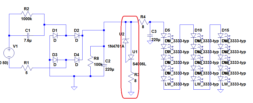

Это всё фигня. Если произойдёт обрыв в нагрузке, защитный диод или стабилитрон сгорят через несколько десятков секунд от перегрева. Например, при токе 350 мА и напруге на стабилитроне 100 вольт, на нём будет выделятся 35 Вт тепла. Не думаю, что в этом случае он долго продержится.
Я же тебе писал выбирай. Схема с стабилитроном для малой мощности.
Вам тогда нужна схема с динистором, там кроме резисторов нечего не греется. Или до второй схемы взгляд не дошёл ? Если мало динистора можешь поставить аналог динистора на 20ти амперном симисторе.
Ты же когда задаёшь вопрос скрываешь все данные. Ток напряжения военная тайна.
Для такого напряжения можно просто применить диоды и конденсаторы на нужное напряжение. И не надо защит.
Сейчас промоделировал схему. Динистор греется, и кроме того ещё получается так, что когда он включается, то через него разряжается балластный конденсатор. Но вроде как получше получается, чем со стабилитроном (тепловыделение меньше).

Увеличьте R4.

R4 лучше не увеличивать, т.к. на нём будет выделяться много тепла даже при обычной работе и КПД драйвера станет совсем плохим. Я немного переделал схему с динистором, заменив его на тиристор + стабилитрон, а также переместил его в другое место. На картинке это место выделено красным.
Работает он максимально просто: как только напряжение на C2 достигнет напряжения стабилитрона, сработает тиристор, который через R3 замкнёт выход, снизив напряжение на выходе практически до нуля. При замыкании ток на тиристоре кратковременно будет ~10 ампер (при напряжении стабилитрона в 75 вольт), а затем он снизится до тока стабилизации драйвера и будет держаться до тех пор, пока драйвер не отключат.

Здесь он у тебя разрежает не только входной конденсатор но и выходной на 220 мкФ.
Я думаю это не есть хорошо.
Тогда уже поставь его на выход моста, а нагрузку и электролит подключи через дополнительный диод.
Тогда если напряжения на конденсаторе будет больше положенного тиристор будет открыт.
Это наоборот хорошо. Сейчас поясню
1. Это происходит только один раз сразу после обрыва в нагрузке. После этого тиристор всё время открыт и закорачивает выход. Кроме того, разряд также идёт через резистор R3, который ограничивает ток в пределах допустимого импульсного тока тиристора.
2. Такое поведение очень хорошо для светодиодов. Предположим, что в результате соплей в монтаже драйвер на короткое время отключился от светодиодов, а затем опять подключился. В моём случае при повторном включении выходной кондёр будет уже разряжен и со светодиодами ничего не произойдёт. В твоём случае, при повторном включении через светодиоды пойдёт завышенный ток, т.к. выходной кондёр в этот момент будет заряжен более высоким напряжением, чем значение падения напряжения на светодиодах при нормальном токе.
Это не принципиально, т.к. выходной кондёр гораздо больше. На балластный кондёр в моём случае можно но обращать внимания.

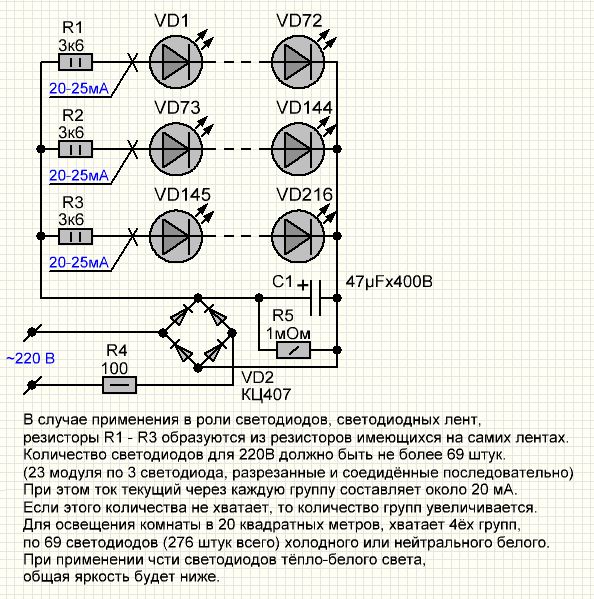

Я сходу как озадачился подключением осветительных светодиодов к 220, так собрал такую схему и далее не заморачивался.
Если и менять её на что-то другое то только ШИМ ~220В\-20мА
Светодиодная лампа.JPG [119.7 KiB]

Shpionus, схема ужасная. На одних только резисторах R1-R3 будет выделяется более 4-х ватт. КПД драйвера получается около 70%.
