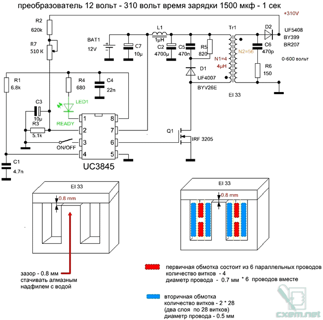

Котэйки, всем привет! (модератор перемести пожалуйста если тема по данному сабжу уже есть) есть такая штуковина http://radiokot.ru/circuit/power/converter/48/ но вот в чем дело у автора она выдает 1 киловольт, но при этом заряжает 2000мкф за 3сек а мне нужно 450в но заряжать мне нужно 32 000 мкф и выходит что моя емкость будет заряжаться 45секунд что долго. Вопрос: как понизить напряжение до 450в и ускорить зарядку моих 32 000 мкф (полагаю умощнить схему) ? схема приглянулась ввиду её простейшей простоты
зы : по поводу напряжения есть мысль просто не мотать 150 витков вторички а намотать поменьше раза эдак в 2-3
зы2 : автор использовал трансформатор с сердечником 25х20х6 мм а я могу использовать такой же или 37х35х11мм, у меня их несколкьо разных тк имеется 3-4 бп комповых.

Схема не внушает доверия, по моему мнению в ней будет очень часто пробивать транзистор.
Да хозяин барин.
Энергия заряда конденсатора равна (U^2*C)/2. Из чего следует что для заряда вашего конденсатора нужно в 3 раза больше энергии, на столько и увеличиться время.
Вторичную обмотку надо уменьшить в примерно в 2 раза.
Но мне эта схема доверия не внушает, так что всё надо проверять и расчет трансформатора то же.

ну напряжение вторички я подберу опытным путем, а вот как увеличить мощность чтобы заряжала быстрее, и еще если есть вероятность пробоя транзистора почемубы не заменить его на другой - получше
зы : если есть альтернативные сабжи , которые будут удовлетворять моим условиям :
1. зарядка 32 000 мкф в пределах 20 секунд
2. относительно не сложно
3. питание 12в тк будет использоваться акб св/кисл 12в 7а/ч от упски
4. выход 450в

Мощность можно увеличить поставив более мощный транзистор и трансформатор.
Здесь дело на транзисторе, а индуктивности рассеивания трансформатора. Здесь надо ставить клампер, для гашения выбросов.

извините но я не знаю что такое "клампер для гашения выбросов"
есть еще такой вариант, он посложнее http://cxem.net/tesla/tesla10.php (преобразователь)
или такой (он чуть проще - это лучше ) http://samodelnie.ru/publ/gauss_gun_svo ... i/1-1-0-84, вопрос - я то буду мотать на ш-образном как в ссылке выше, для схемы по этой ссылке стачивать сердечник надо?

Это более правдивые варианты. Стачивать не чего не надо, это дебилизм. Для создания зазора достаточно между половинками сердечника положить немагнитную прокладку толщиной половина зазора.

а, то есть в этой схеме он уже есть, да(обведенный)? ну вот давайте остановимся на этой схеме (по второй ссылке) на которой вы обводили, её все же нужно умощнять , как? там написано что она дает до 80вт это примерно (чуть больше) 1000мкф в секунду на 450в, хотелолсь бы как можно быстрее, что для этого нужно сделать?
несколько оффтоп, но для коммутации катушки с конденсаторами подойдет тиристор тб251-100-11? , напомню напряжение на кондерах 450в емкость 32000мкф, сопротивление катушки около 5-8ом

Таки без снаббера ключ в этой схеме долго не протянет, факт.
Сам собирал подобный девайс по небезызвестной схеме Вальдемара — она на порядок надежнее + выходное напряжение можно регулировать по ОС.

эм, это та что по первой ссылке моей? http://cxem.net/tesla/tesla10.php или нет... хм давайте прямо схемами кидаться :kill:
зы мне конечно нравится эта схема с подстройкой напряжения резистором и светодиодиком , но вот мощность её надо повышать, давайте тогда работать над ней :)
зы2 какой из этих транзисторов лучше всего подойдет?
1. http://alltransistors.com/ru/mosfet/tra ... istor=2363 это IRF3205 стоит: 50р
2. http://alltransistors.com/ru/mosfet/tra ... stor=12600 это IRF3808 стоит: 90р
3. http://alltransistors.com/ru/mosfet/tra ... stor=12546 это IRF2805 стоит: 110р
4. http://alltransistors.com/ru/mosfet/tra ... stor=12555 это IRF2907Z стоит: 160р
зы3 а если в лоб пойти и поставить 4шт вот таких http://radiokot.ru/circuit/power/converter/48/ в параллель а для надежности транзистор взять с запасом более мощный? для параллели просто диоды быстрые поставить после вторичек трансов.
зы4 а зачем кстати нужен то этот зазор на трансформаторе? чтобы не пищал? а как сделать чтобы пищал сильнее? это как то повлияет на храктеристики преобразования?
Усё решено сделаю две таких http://cxem.net/tesla/tesla10.php но только транзисторы поставлю IRF2907Z и первичку буду мотать не шестью по 0,7мм а пятью по 1мм а вторичку не 0,5мм, а 0,63мм . думаю хватит, а то уж ни схему сразу мощную не могу найти 2 дня как, ни на 2-х форумах не могут что то конкретное предложить фуф :sleep:
вот только как теперь быть с параллелезацией , я так понимаю нужно спаять диодный мост из HER308 повесить его на вторичку и потом еще один такой же HER308 диод последовательно на + или - ветку , и вторую схему так же.
первая картинка правильно? так надо?
