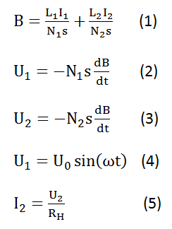

И в трансформаторе тока и в трансформаторе напряжения нужно не допустить насыщения сердечника. Для этого нужно вычислить магнитную индукцию B в сердечнике и выбрать такое количество витков (для заданного скрдечника), чтобы максимальная индукция в сердечнике не превысила индукцию насыщения Bнас, которая тоже является справочной характеристикой сердечника. Магнитная индукция в сердечнике равна сумме индукций, создаваемых токами, протекающими через обмотки (уравнение 1). Напряжение (эдс) во вторичной обмотке пропорционально производной от полной индукции в сердечнике (уравнение 2). Дальше идут граничные условия: ток в первичке просто равен измеряемому току (уравнение 3), а ток во вторичке равно напряжению на вторичке, делённое на сопротивление нагрузки (уравнение 4). Получается система дифф. уравнений.
Если её решить, то можно рассчитать всё (ну, с точностью до потерь и тп).
Если есть возможность и желание - попробуйте... Я тоже на досуге порешаю... :tea:

Индуктивности обмоток сокращаются...
Предварительно (может где-то ошибся) получились следующие формулы:
При условии, что R/L2>>w~300.
Form3.PNG [5.72 KiB]

Число витков связано с индукцией насыщения. Причём тут магнитная проницаемость. :dont_know:
По поводу получившихся формул, то если учесть, что ток во вторичке меньше, чем ток в первичке в N1/N2 раз, то получается классическая формула для определения числа витков:
То есть тр-р тока нужно рассчитать так:
Задать максимальное напряжение на вторичке U2, скажем 1В.
Пусть сердечник имеет сечение s=1кв.см=0,0001кв.м, индукцию насыщения Bн=0,1Тл, частота f=50Гц - w=2пиf~300.
Тогда получаем число витков во вторичке N2=333 витка. В первичке возьмём 1 виток.
Если мы возьмём нагрузочный резистор 1 кОм, то максимальной ток во вторичке - 1 мА (1 кОм*1 мА=1 В), что соответствует току в первичке 333 мА.
Если мы возьмём нагрузочный резистор 100 Ом, то максимальной ток во вторичке - 10 мА (100 Ом*10 мА=1 В), что соответствует току в первичке 3,33 А.
Если мы возьмём нагрузочный резистор 10 Ом, то максимальной ток во вторичке - 100 мА (10 Ом*100 мА=1 В), что соответствует току в первичке 33,3 А.
Если мы возьмём нагрузочный резистор 1 Ом, то максимальной ток во вторичке - 1000 мА (1 Ом*1000 мА=1 В), что соответствует току в первичке 333 А.
Ну и тд... :tea:
Form4.PNG [2.45 KiB]
