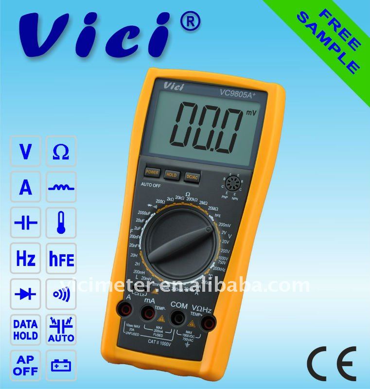

Использую 3 литиевых плоских аккумов от ноута , в отсеке кроны стоит стаб 78L09 , хватает заряда надолго ( около 2 - 3 х месяцев) . Прибор VC9805A+ - фото и VC99 - фото
На старых нокиях были зарядки на трасформаторах 50 гц и выдавали 9 вольт без нагрузки .
