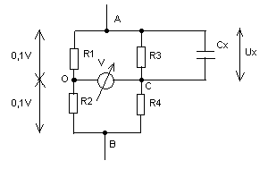

Пинцет-0,1Омrl55 писал(а):Так все же,неужели трудно припаять 0,1 Ом и измерить?
ESR60-0,1Ом

- Сообщения: 16922
- Зарегистрирован: Ср фев 13, 2013 21:59:40
TIGR,пишите подробнее.Что вы измеряли?

Припаял последовательно с конденсатором К73-17 7мкФ 0,1Ом.

- Сообщения: 16922
TIGR,рад что наш разговор перешел в конструктивное русло.
У меня есть подозрение,что рабочая частота вашего прибора значительно больше 100 кГц.
Посмотрите осциллографом,заодно и форму.
Какие у вас сопротивления в мосте?
А пока приведу расчет показаний этого прибора для идеального (ESR=0) конденсатора 7 мкФ для частоты 100 кГц.
Расчет по схеме:
Здесь R1=R2=R3=R4=1 Ом.
Для упрощения расчетов, мост питается в точках A,B генератором напряжения 0,2 В (синус) частотой 100 кГц.
Cx - измеряемый конденсатор (7 мкФ).
V - вольтметр переменного тока со шкалой 100 мВ.При закорачивании R3 отклоняется на всю шкалу (0 Ом).
Расчет произведем с помощью комплексных чисел.
Вычислим емкостное сопротивление Xc:
Xc=1/2*3,14fC=0,23 Ом,т.е.
Xc=-j0,23,где j - мнимая единица.
Вычислим сопротивление Zx параллельных R3 и Cx:
Zx=-j0,23/(1-j0,23)=0,05-j0,2184
Вычислим общее сопротивление Zo правой ветви моста:
Zo=1+Zx= 1+0,05-j0,2184=1,05-j0,2184
Находим напряжение на конденсаторе Ux:
Ux=0,2(0,05-j0,2184)/(1,05-j0,2184)=0,0174-j0,038
Вычислим показания прибора V:
V=0,1-Ux=0,1-0,0174+j0,038=0,0826+j0,038
Его модуль равен: V=(0,0826^2+0,038^2)^0,5=0,09.
Таким образом,прибор показывает 0,09 В=90 мВ,т.е. ESR нашего идеального конденсатора не равен нулю (нулю соответствует 100 мВ).
Теперь узнаем,какое сопротивление показывает прибор.
Для этого отключим конденсатор и подключим вместо него такое сопротивление r,чтобы прибор показал такое же напряжение (90 мВ).
Вычисляем общее сопротивление Ro правой ветви:
Ro=1+r/(1+r)=(1+2r)/(1+r)
Находим напряжение Ux на сопротивлении r:
Ux=0,2(1+r)r/(1+2r)(1+r)
V= 0,1-Ux=0,09
Пишем уравнение:
V=0,1-0,2r(1+r)/(1+2r)(1+r)=0,09
Получается квадратное уравнение.Его решение: r=0,06 Ом.
Таким образом,наш прибор показывает ESR идеального конденсатора 0,06 Ом вместо нуля.
Поэтому я раньше и говорил о возможных пределах применения прибора в плане точности измерений (разговор о "пятом знаке"),нисколько не умаляя его достоинств.
Другие известные мне простые приборы дали бы результат ESR для этого случая 0,23 Ом (полное сопротивление конденсатора на частоте 100 кГц).
Этот прибор дает результат 0,06 Ом,что на порядок лучше и связано это с применением моста.
Т.е. мост значительно уменьшает влияние емкостной составляющей при измерении и это несомненный плюс прибора.
Достаточно точные измерения можно ожидать начиная со 100 мкФ (для частоты 100 Кгц)
Написал подробно,чтобы не думали,что цифры взял "с потолка".
Пересчитывал по два раза,но если кто обнаружит ошибки - сообщите.
В подобных расчетах ошибиться (по невнимательности) очень легко.

Я задумался,почему получается такой результат,ведь в известных мне простых приборах этого не могло быть.
Поэтому я разобрался в этом методе измерения (измерительный мост) и написал свое сообщение на форум со своими объяснениями,надеясь привлечь внимание к этому интересному,на мой взгляд,способу.
Других целей не преследовал.
Кстати,специально для этого зарегистрировался и это сообщение было у меня первым.
А приведенные расчеты по этому конденсатору являются только удобным примером для сравнения результатов и выводов по границам применения прибора в плане точности измерения.
Вы первый об этом написали.
Кстати,если бы вы этого не написали,возможно и пропустил бы этот прибор мимо внимания.
А так,зацепился за это и,как оказалось, не зря.
Но все же ответьте,какая у вас частота и номиналы резисторов в мосте?
В поисках прибора для измерения ESR я попал в эту тему,прочитал ее и меня сразу заинтересовало ваше сообщение о конденсаторе К73-17 7 мкФ и его значении ESR 0,00125 Ом.
Кроме вас,действительно,никтоTIGR писал(а):Никто же не догадался такой измерить-7мкФ.

Пинцет не предназначен для измерения таких конденсаторов.И вы это прекрасно знаете.Мне просто было интересно,что он покажет на К73-17,тем более что известные разработчики считают пределом мечтаний 2,2мкФ(ESR=0,000)
Керамика-100мкФ
Чистый ESR-0,0002Ом
Меандр
F-350кГц
Uт-100мВ
Пинцет MAX 253 Ceramic
Чистый ESR-0,0002Ом
Меандр
F-350кГц
Uт-100мВ
- Сообщения: 16922
Конечно я это все знаю и нигде не утверждал обратное.
Просто я хотел показать,что и для малых емкостей пинцет показывает достаточно хорошие (для практического применения) результаты.
Поэтому попробую его повторить,так как считаюего его пока лучшим из простых приборов,какие я знаю.
Только я хочу попробовать отказаться от "пинцетного" вида и применить схему измерения с щупами - может быть получится какой-нибудь удачный вариант.

Мостовой метод уже давно используется в этой области, например, вот в этой схеме:rl55 писал(а):TIGR
Поэтому я разобрался в этом методе измерения (измерительный мост) ...
http://forum.cxem.net/index.php?showtopic=42955&st=700
Что-нибудь можете по ней сказать ... ?

сильно мудреная.Borodach писал(а): Что-нибудь можете по ней сказать ... ?
В пинцете тоже можно ухудшить характеристики до этой схемы только изменением номиналов резисторов моста.
