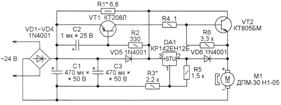

Доброго времени суток, всем котам и кошкам . Суть темы в чем ,мне попался мотор ДПМ— 25—Н1—04 , и мне жутко захотелось испытать на нем схемку , которую вы уже наверно видели не раз. Но вот не задачам схема на 24 вольт ,ну а мне нужно 30 вольт в среднем. И тут я вошел в стопор ,от того что в мой мозг не приходило не каких идей ,а с пересчетом схемы не могу разобраться . Вот и прошу помочь бедному коту.

Она будет работать и на 30 вольт. Только переменное 24, это почти 34 вольта после выпрямителя. если переменки будет 30, то после выпрямления будет больше 42. Мотор то выживет?

Мотор то выживет , но дело в том что у этого мотора маленькие обороты и на 12 и на 20 вольт , но номинальное напряжение мотора 27 вольт максимальное 34 . По этой схеме мотор работает не корректно ,а плату сверлит примерно секунд 25 и хотелось бы по быстрее.

fenix72x, там обычный мост с конденсаторным фильтром. Далее управляемый током стабилизатор. Ничего там умного нет, и работать все должно. Если глюки с ДПМ, то схема тут не причем. Нужно менять управление, хоть на реостате, хоть на МК - дело вкуса. Схема у меня открылась. Перезалил.

fenix72x писал(а):
Но все же чему там умножать?
Я тебе, как радиотехнику, открою страшную тайну.
Конденсатор фильтра заряжается до амплитудного значения переменного напряжения.
Коли там стоит 1000 мкф, то при каком токе напряжение на нем станет 24+

fenix72x писал(а):
Напряжение приложенное к выпрямителю будет равно напряжению на выходе, ну разве что на пару десятых вольт больше или меньше. Обычный выпрямитель, он не должен увеличивать.
Ты действительно так считаешь? :facepalm:
Всетаки прислушайся к
vem566 писал(а):
Я тебе, как радиотехнику, открою страшную тайну. Конденсатор фильтра заряжается до амплитудного значения переменного напряжения.
Истину говорит.

Конечно всё не идеально и мотор и схема ,конечно можно сделать на МК с теми же функциями как у этой схемы .Но писать прошивку просто лень , а собрать простенькую схему без заморочек и МК, только с функциями : малые обороты,набираение скорости при нагрузке , холостой ход и остановка когда сверло застопорилось(конечно не обязательно всё функции).Мотор можно заменить (благо средства позволяют ) но с напряжением не ниже 12 вольт.

А по твоему мультиметр и тестер на переменке мерит амплитудное заначение?
Можешь сам посчитать http://radiofun.ru/theory/102.html
Приблизительно 33V

fenix72x писал(а):
Амплитуда тут при чем? Надо "скока вольтав и когда" это среднее, на фиг тут амплитудное? .
При чем амплитуда - так после моста с кондером ты и получаешь напряжение равное амплитудному

Это всё конечно хорошо , но в этой схеме я хотел убрать диодный мост, а вот как с кондёрами поступить я не решил ,ведь они не помешают работе да ?
Раз ДПМ не подходит ,то хотел бы услышать ваше предложение на счет двигателя.
