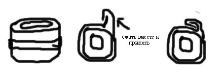

Lagun писал(а):
п.с. а може стянуть ещё поверх пропитанной ленты сердечник четырьмя хомутами (хотя бы медными кусками проволоки, в четырёх местах под 90 градусов)???
Ни в коем случае так не делай. получишь кз. с тором если что и можно такое делать, то только вдоль намотки железа, и никак не поперек.
можешь купит хомут (щас таких много продаются) или 2, со стяжным винтом и им стянуть посредине тора, но опять таки вдоль.
а можно еще взять полоску оцинковки шириной 15-20 мм и в замок, как это делают жестянщики стянуть вокруг тора. щас попробую нарисовать как это делать
проверить мешает ли эта стяжка несложно, намотай витков 10-20 любого провода и подключи через латр последовательно с амперметром, всеравно это надо делать перед тем как мотать, для определения колличества витков на вольт. и посмотри ток без стяжки и с ней.
Для самоуспокоения можно опять же вместо стяжки, вдоль намотки железа сделать несколько бандажей из кордовой нити и пропитать лаком
тор.gif [17.54 KiB]
Я его полностью поддерживаю.
Последний раз редактировалось oleg63m Ср фев 27, 2013 15:45:15, всего редактировалось 1 раз.

методика правильная (я подредактил свой пост там хомут виден )
только есть одно но, на схеме видно, что обмотки транса разделены, в реальном же латре, такого нет, а значит есть вероятность поражения током
надо между латром и испытуемым трансом включать разделительный трансформатор, причем он может быть любым на 20-50вольт.
Это для безопасности, я конечно мерял без него, но я сам электрик с 35 летним стажем, и могу себе позволить вольности, но не всегда.
ну а далее как и написано, мотаешь, собираешь, плавно добавляешь до резкого (непропорциональног) увеличения тока (я запоминал значение на уровне 500 ма, можно и 1А, но при этом на ХХ транс будет греться) и нагружать проводку.
затем делим колличество витков на измеренное напряжение и получаем колличество витков на вольт. дальше уже пляшем от этого результата

А еще качество железа могло оказаться хуже ожидаемого, потому, что вручную его сильно плотно не смотаешь, много воздуха между витками, и реальная площадь по металу оказывается намного меньше измеренной по факту Даже если изначально тор имел великолепные харрактеристики, а потом вы его перемотали, данные будут отличаться не в положительную сторону, хотя площадь, как будто-бы и возрастет :cry:
кстати, напряг свою считалочку, вот что получилось
мощность Вашего транса около 1,5 КВатт.
ток сварки около 50 ампер, при этом ток 1й обмотки около 7-8 Ампер (смело можно варить двоечкой из розетки)
рекомендуемый диаметр провода 1-ки 1,5мм диаметр вторички 10мм^2 медь
Это расчеты для обычного сварочника на торе, расчитанного на сварку постоянным током с осциллятором.
(Это я так, на тот случай, если с кондерами не получится, будете знать на что годится трансик)
В вашем случае, конечно лучше ориентироваться на данные Афтара по диаметрам и сечениям. :beer:
