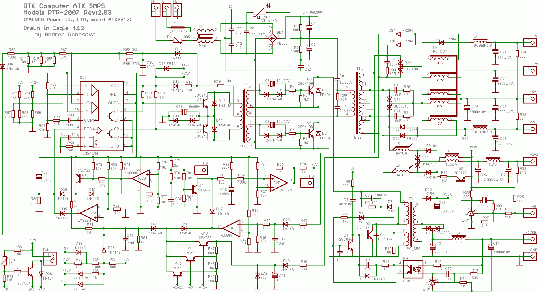

Прошу помощи с ремонтом бп на TL494 и LM339
блок вышел из строя после короткого замыканий,
использовал его для питаний автоусилителья.был немного доработан в точности был заменен дгс на большего размера на 12в канале были поставлены 2 шотки 20а 100в + поставлен кондер на 4700мкф и повышен до 14.5в .
после кз выгорели высоковольтные транзисторы и их обвязка все поменял но блок не стартует дежурка и ШИМ в норме,все диоды целы кз на каналах нет,при PSone на минус никаких напрж на каналах не появляется!,попробовал 4 ногу tl494 на минус результат 0в на каналах,поменял LM339 без разницы!
TL494
в дежурном режиме
12-10.09в
14-4.93в
8-2.27в
11-2.26в
При замкнутом PS-ON
4-0в
8-1.53в
11-1.53в
1-0в
2-2.46в
15-4.93в-ножка 15 соединен между 13 и 14
16-0.98в
аналог тема на Ромбай http://www.rom.by/forum/Ne_startuet_bp_ ... ent-346961
схема
TL494
в дежурном режиме
12-10.09в
14-4.93в
8-2.27в
11-2.26в
При замкнутом PS-ON
4-0в
8-1.53в
11-1.53в
1-0в
2-2.46в
16-0.98в
схема
