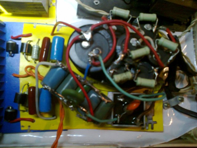

Многие начинающие знакомство с импульсниками, начинают собирать то, что по проще.
В том числе и с этой схемы:
Я также начинал с нее.
Вполне рабочая схема, но если ее немного доукомплектовать, то получится достойный импульсный БП для начинающих и не только.
Вот как то так:
Большинство деталей выпаивал из старых компьютерных БП и старых мониторов. В общем собирал из того что нормальные люди выбрасывают на свалку.
Вот так выглядит ИИП в сборе:
А вот уже БП с нагрузкой. 4 лампы по 24 вольта. По две штуки в каждое плечо.
Замерял общее напряжение и ток в одном плече. За пол часа работы с нагрузкой, радиатор нагрелся около 50*.
В общем получился блок потания на 400Ватт. Вполне можно запитать 2 канала усилителя по 200Ватт.

есть у меня такое замечание.
провод для первички у тебя указан, видимо, 0,69 мм по эмали, а не по меди.
потому что проводить подобные расчеты размещаемости обмотки можно только с полным диаметром по эмали.
а теперь представь один виток на бобине, и разведи концы провода в разные стороны. виток один, а на бобине в слое он занимает два диаметра провода!
поэтому у тебя для 38 витков (19 по 2 жилы) фактически длины бобины требуется для 40 витков (20 по 2 жилы).
исходя из этого можно предположить, что провод у тебя меньше, чем 0,69 мм по эмали.
с другой стороны, у тебя в расчете для первички задан провод 0,63 мм по меди. например, для провода ПЭТ-155 диаметр по меди 0,63 мм имеет диаметр по изоляции 0,706 мм.
далее.
разницу в разделенной и неразделенной первичке своими органами чувств ты почувствовать не сможешь никогда.
а эту разницу нужно искать с осциллографом, оценивая выбросы напряжения после закрытия ключа.
дело в том, что по теории с разделенной первичкой индуктивность рассеяния уменьшается в 4 раза. соответственно, и паразитная энергия в ней тоже в 4 раза меньше. а в итоге легче будет справляться снабберу с этой энергией.
а с неразделенной первичкой и неправильно выбранными элементами снаббера эту паразитную энергию начнут чувствовать ключи (а не ты).
еще один вопрос. я вижу в ленте 8 жил, а не 4. чередуется по 2 жилы с разным цветом эмали.
или эта лента для другого трансформатора? потому что далее на фото с намотанной лентой видна лента из 4 жил с одинаковым цветом эмали.
еще думается, что это твое "руководство" по изготовлению простого ИИП для начинающих неплохо бы оформить статьей на форуме.
Да провод 0,69мм -это диаметр по эмали. Программой я задавал минимальный диаметр 0,61. меньше уже переходит на три жилы. Если на проводе 0,69 лака даже 0,07мм, то этот провод все равно мне подходи.
Старичок, считал я на "счетах" не из за того что не доволен вычислениями программы, ПРОГРАММА РАСЧЕТОВ -СУПЕР. Без нее на калькуляторе пришлось бы считать очень долго. Starichok51, Огромная тебе благодарность, за такие программы.
По раздельной намотке первички, утверждать и спорить не могу.
Осциллографа у меня нету. А то что я не заметил разницы в работе, я имел ввиду: Ключи греются одинаково, напряжение с нагрузкой проседает одинаково.
На фото, на огрызке ленты 8 жил. Это фото не с этого транса делал давно, и выкладывал на другом форуме.
Дело в том, что фото выложил, а написать забыл.
То я хотел сказать этим фото, что ленту с большим количеством проводов лучше клеить проводами разного цвета, тогда фазировку точно не перепутаешь.
Как оформлять и куда присылать я не знаю, Вот получилось написать суда.

ну, все правильно. эта программа не считает укладку провода, поэтому нужно проводить именно такие расчеты "на пальцах".
если выбросы не доходят до шин питания, то ключам ничего не будет, и они ничего не заметят.

Сегодня подключил ИИП к нагрузке для которой он и собирался. А точнее к усилителю Ланзар.
Все подключил, не подавал зв. сигнала, напряжение 108 вольт, в сети 226вольт. Наверно вчера вечером, когда делал замеры, в сети было меньше 220вольт.
Погонял с полчаса под нагрузкой (на всю катушку, пока нету никого дома). Напряжение проседало до 96вольт.
Радиатор холодный, а транс чуть нагрелся (градусов 40). Это конечно не нагрев, а ерунда. Наверно в ферритах от мониторов проницаемость ниже чем у комповых БП. И когда замерял индуктивность первички, у меня получилось 2,8мГн, а по расчету 4мГн(3,999). Когда собирал ИИП на трансах от компа, трансы не грелись вообще. С нагрузкой радиаторы были теплее относительно трансформатора.
Сейчас этот транс намотан на частоту 47кГц. Частота генератора 44,63кГц(кондер 1000пкф, резистор 15ком, так как на 14ком нету)
Думаю поднять частоту до 50кГц и транс перестанет греться совсем.
Уважаемые Гуру, я правильно мыслю?

в общем, правильно мыслишь.
поставь 13 кОм. по расчету это даст 51,44 кГц.

Поменял резистор на 13 ком - ВСЕ КЛАСС!

Сергеj писал(а):
А вот конденсаторов на 250 вольт еще много.
Я тоже ставлю то, что есть... Даже, если это будет занимать много места, но стоить будет 0 грн 0 коп. :)))
На киловаттный полумост:
Комментарий к файлу: Капозверь
Фото0431.jpg [65.05 KiB]
Батарея чуть больше, чем на 1000мкФ 400В. :))) Скажу больше - это работает! :)))
