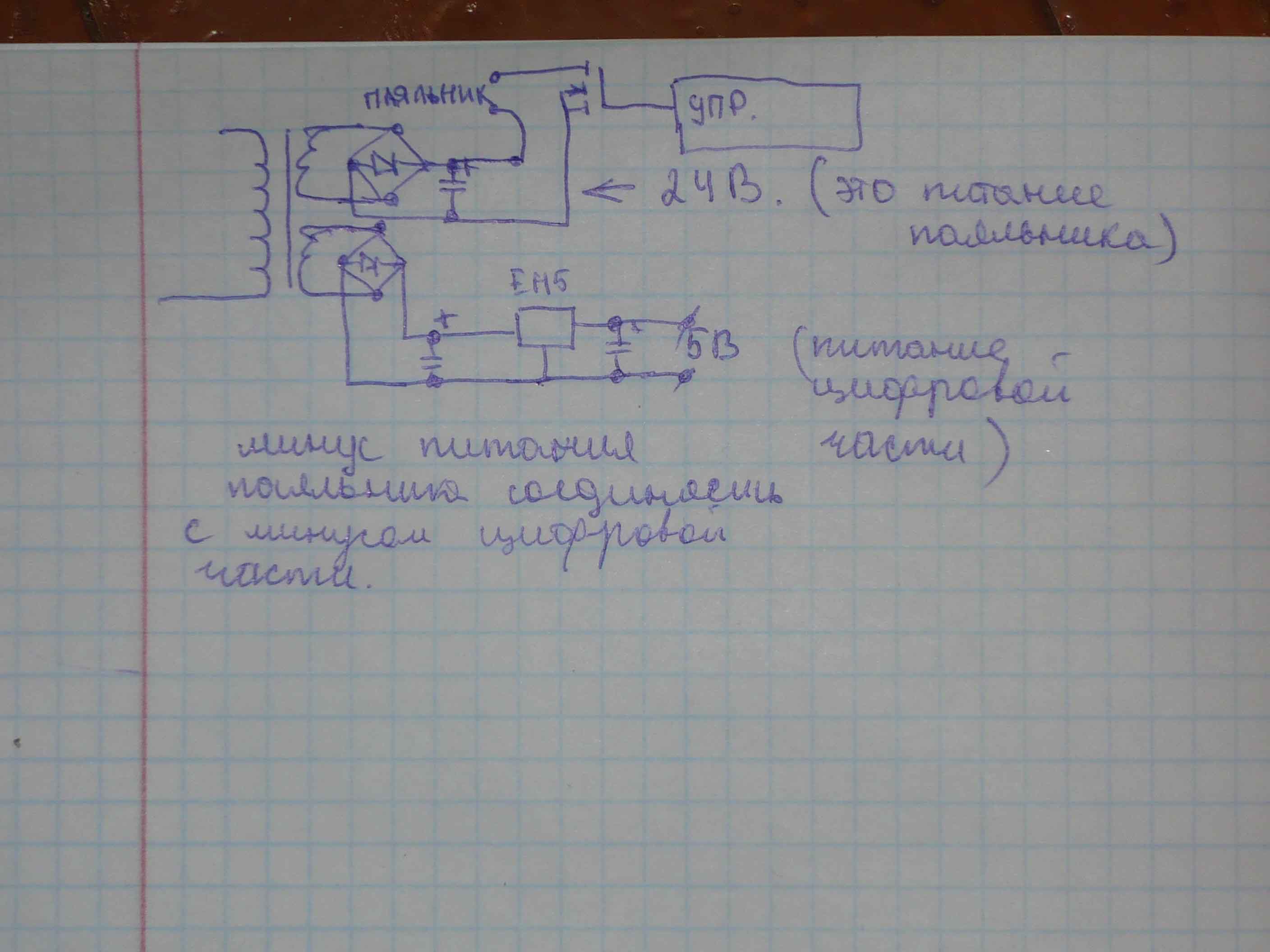

Загорелся собирать станцию, осилил всю ветку, но кое-что неясно...
1. Цифровую часть питать отдельным пониженым напряджением, это значит что 24 вольта нужно подавать только на выводы паяльника (один напрямую, другой через транзистор) или еще нужно минус подавать на термопару паяльника и на ОУ? или на термопару -24 а на инвертирующий вход ОУ -5? что то я с этим не могу вобще разобраться :oops:
Нарисуйте пожалуйста принципиально как резвести питание от двух обмотот транса ( 24 и 8)
2. Про калибровку по нескольким точкам.. Насколько я понял калибровка производится подкручиваниес переменника, но если я переменник подкрутил на температуре, допустим, 100 гр. то на температуре 200 гр. его снова нужно будет подкрутить, и тогда же собьется настройка для 100 гр.? Или я тут чего то не понимаю/не учел?
3. Получится ли индикация работы паяльника если параллельно питанию паяльника после транзистора поставиль диод (через стабиллитрон или сопротивление) ?
Lom костей не парит!!!

СообщениеДобавлено: Пн дек 15, 2008 17:59:44
Зарегистрирован: Чт дек 20, 2007 23:29:38
Сообщений: 17
Lom надеюсь тебе понятно будет...

СообщениеДобавлено: Пн дек 15, 2008 23:43:49
Зарегистрирован: Пт авг 29, 2008 02:57:10
Сообщений: 154
Откуда: г. Гомель
Спасибо Артем, так и предполагал.

Ну что ж, сначала, перед тем, как собирать что-нибудь, азы все равно лучше поучить. Но на вопросы оставшиеся отвечаю.
Естественно, что 24В (или сколько там у тебя?) пойдут только на нагреватель. Если попробуешь покормить этим напряжением цифру, то она вся выгорит нахрен, и все. А общий провод - он на то и общий. Хотя если будешь питать цифру с отдельной обмотки, то лучше, я думаю, будет разделить земли.

СообщениеДобавлено: Вт дек 16, 2008 13:45:07
Сообщений: 154
Откуда: г. Гомель
НУ вот, большоел спасибо. теперь все стало на свои места
про диод, я буду знать когда идет накал, а когда нет, тем самым буду видеть греется паяльник или нет (работает не работает)
разводку нарисовали с общей землей, но если лучше развести, то как я понял, 24 надо только на паяльник, а на инвертирующий вход ОУ надо подавать землю от 5В?
Я - инженер по образованию.
СообщениеДобавлено: Вт дек 16, 2008 16:51:09
Зарегистрирован: Вт янв 23, 2007 20:40:19
Сообщений: 170
Откуда: г.Днепродзержинск Украина
Нельзя разделять общий провод-"землю",полевик управлятся не будет.Просто общий -24В желательно подключать как можно ближе к истоку полевика.

СообщениеДобавлено: Вт дек 16, 2008 20:44:11
Зарегистрирован: Пт ноя 02, 2007 07:59:49
Сообщений: 244
Откуда: Уфа
Обмотки для нагревателя полностью отделить от обмоток для цифровой и аналоговой части нельзя, так как полевик не будет управляться? Я всегда считал, что на работу это не повлияет никак. Или совсем я не понимаю работу полевого транзистора?
Lom писал(а):
а что бы еще и антистатическое исполнение получилось нужно эти земли соединить с землей паяльника, корпусом, и на заземление?
или только паяльник на заземление?
Только паяльник.
СообщениеДобавлено: Ср дек 17, 2008 07:15:04
Сообщений: 170
AISe писал:
Причём здесь обмотки?Я имел ввиду общий провод,и если его разделить,оставив подключенным к схеме управления только затвор полевика,то получится "управление по одному проводу".Кроме того,что на истоке полевика "висящем в воздухе" относительно схемы управления будет совершенно случайный потенциал,существует еще и ёмкость затвора,в следствие чего для управления необходим ТОК в цепи исток-затвор,а его не будет...
Или я чего-то не понимаю?
Лудим,паяем...
СообщениеДобавлено: Ср дек 17, 2008 11:26:55
Сообщений: 244
Откуда: Уфа
Короче говоря, ни ты меня не понял, ни я тебя. По поводу себя - зарекаюсь писать посты на форум после повторяющихся уже не первый день ночных бдений над курсовой. Такую ахинею пишу, что потом понять не могу, что я хотел сказать. :)))
Я первоначально имел ввиду разделение аналоговой, цифровой и силовой земель перемычками. Ладно, пойду отсыпаться, благо сдался благополучно.
